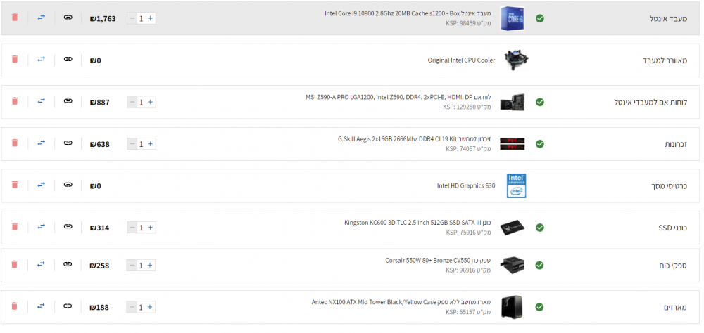

ראיתי ב KSP מחשב עם מעבד i9 ב 4000 ש"ח ורציתי לדעת אם הוא לא עדיף.

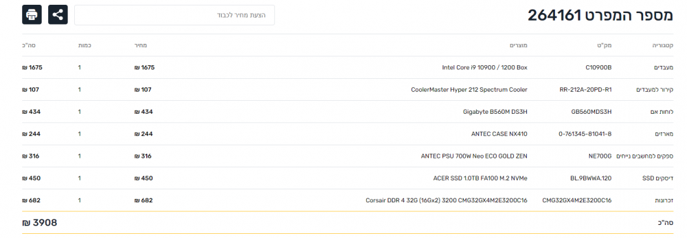

המפרט הזה דיי מזעזע, המעבד הזה לא יכול לעבוד עם הקירור הזה והוא יהיה על 100 מעלות בכל שימוש, אם אתה רוצה מפרט מבוסס I9 אפשר לארגן כזה דבר, אבל המפרט הזה פשוט גרוע.(לוח יקר סתם, מארז ברמה הכי נמוכה, ספק ברמה הכי נמוכה, זיכרון סופר איטי, מעט איחסון איטי, מפרט פשוט מזעזע בגדול).
אם אתה רוצה מפרט מבוסס I9 אז משהו בסגנון הזה יעבוד(למרות שגם פה הקירור גבולי במיוחד):
https://tms.co.il/builds/264161
נערך על-ידי Moon-Mage
על הלוח הזה (B560M-DS3H) באמת שלא הייתי ממליץ בשילוב עם i9, אפילו עם i7 או 11600K ה-VRM שלו מגיע ל-thermal throttling ומגביל את המעבד, חבל על הכסף להשקיע במעבד כזה יקר במערכת שלא יכולה לנצל אותו. אין מה לעשות, לפחות אצל אינטל, אם בוחרים מעבד יקר צריך גם לוח בהתאם.

כן שחכתי מזה, ואז זה כבר לא נכנס בתקציב(למרות שממה שאני זוכר ה10900 ללא K לוקח פחות מדור 11 K, אבל קשה מאד למצוא מבחנים על המעבדים הנעולים של אינטל[כי הם חארות]).
בכל מקרה לפותח הדיון למה שציינת אין שום צורך בI9 וה5600G המאד קריר יחסוך לך כסף גם על קירור וגם על לוח האם.

לפי המבחנים הלוחות האלו הם די על הגבול אפילו עם מעבדי 6 ליבות ומכפלה סגורה, 10700 לוקח מעל 200w ועל 10900 עם 10 ליבות אין בכלל מה לדבר.
אפשר בתקציב לבנות מפרט סביר עם 11700
https://tms.co.il/builds/264702
