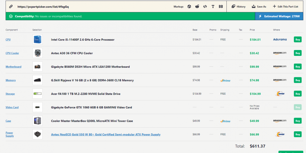

להלן מפרט שהרכבתי ב-PCPARTPICKER, עם הכרטיס מסך שלי וגם עם זכרונות שיש כרגע במחיר ממש משתלם באמזון (משלוח חינם, ללא מע"מ): https://pcpartpicker.com/list/4fbgGq.
מה דעתכם?

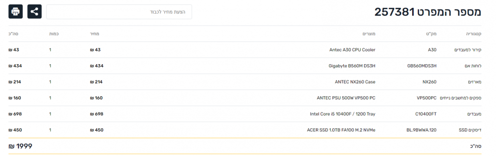

אם אני רגע מתמקד ב-TMS, נדמה לי אולי מפרט כזה?
https://tms.co.il/builds/257381
ללא הכרטיס מסך (שיעבור מהמחשב הנוכחי כאמור) וזכרונות (שאזמין מאמאזון כאמור)
נערך על-ידי dkaro

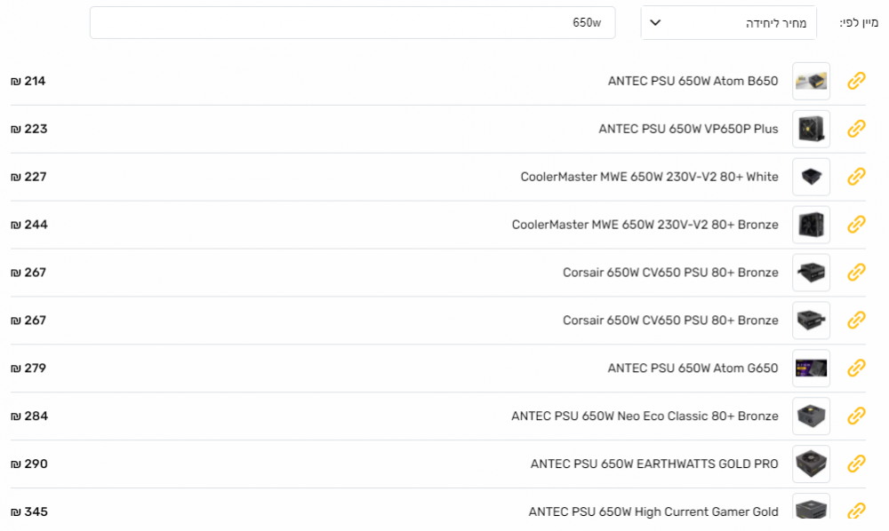

המפרט נראה בסדר גמור, אבל הייתי שוקל להוסיף עוד קצת לספק הכוח במידה ותרצה לשדרג כרטיס מסך בעתיד.
תודה, יש המלצה לאיזה ספק כח?
ולגבי הזיכרון, האם לדעתך אכן נכון לי להזמין מאמזון או כבר להזמין אחד בארץ עם המחשב?
חד משמעית מאמזון, פחות או יותר חצי מחיר מהארץ.
תלוי בעיקר בכמה אתה רוצה להוציא, לא הייתי קונה פחות מ650W איכותי אם תרצה לשדרג כרטיס מסך.
המחיר עולה עם כל אחד בעוד כמה שקלים.. לא מבין בזה כדי לדעת איפה לעצור.. אסמוך על המילה שלך פה
אגב אופציה נוספת שיש לי היא לקנות דווקא את הזול ולהחליף עם ה-700 וואט שיש לי היום, מניח שה-500 וואט אמור להספיק למחשב הנוכחי..?
איזה ספק יש לך היום?
אני הייתי הולך על הHCG 650 מהרשימה הזאת, אבל כמובן שהוא הכי יקר גם.
יש לי איזשהו ספק 700w שקניתי ממש פעם (6 שנים לפחות לדעתי), לא מודולרי, לא זוכר אפילו איזו חברה/דגם. השאלה כמה הדברים האלו אמינים וכמה אפשר לסמוך שימשיך לעבוד עוד שנים רבות..
נערך על-ידי dkaro
ספק איכותי יכול להחזיק גם 30 שנה, השאלה היא האם הוא איכותי.
