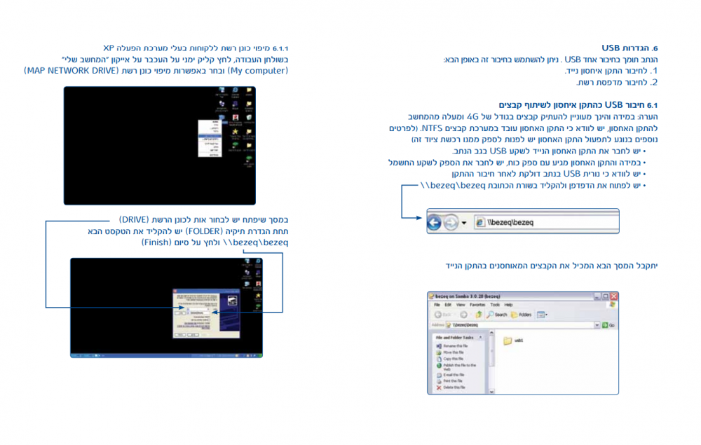

אולי התמונה תעזור לך - אם לא תצליח פנה ל"בזק" זה באחריותם - לא ?

אני מניח שהתמונה שצירפת לקוחה מהמדריך הבא:
https://www.bezeq.co.il/media/223467/Netgear_DGN_1000.pdf
שים לב שזה מדריך שלא קשור לראוטר be bezeq. כשכתבתי "ניסיתי ולא הצלחתי" התייחסתי באמת להוראות האלו - הן לא עובדות בראוטר שלי. ניסיתי גם ללכת ל network ב file explorer ותחת network infrastructure מופיע לי מכשיר HT-138-S וכאשני לוחץ עליו, הוא מפנה אותי לכתובת 10.0.0.138 שזו הכתובת של הנתב, אך מופיע לי הכיתוב הבא:
