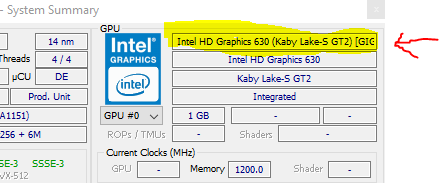

intel i5 זה המעבד שלך ולא לוח האם ולכן כמו שאתה רואה בתמונה, הוא מובנה על המעבד
הבנתי, אתה עשית הפרדה האם הכרטיס הגרפי נמצא על הלוח או על המעבד,
אני עשיתי הפרדה האם יש כרטיס גרפי עצמאי או לא.
