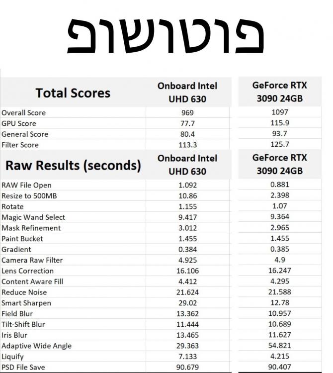

בגדול אמנם זה לא נכנס למבחן, אבל ציינתי כאן את ההבדלים . ראה תמונה. המספרים הם בשניות בחלק התחתון.
הנה, זה מסכם יפה מאוד את העניין ...

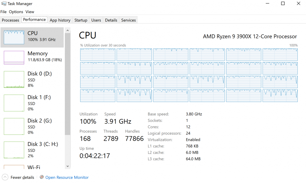

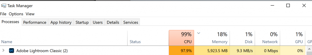

לגבי ההמלצה שלהם לקנות 64 גיגה ראם ללייטרום - אז בדיוק בשביל הבדיקה הזאת עשיתי מבחן משלי. לקחתי גלריה של לקוח מלייטרום עם כל הקבצי raw שעל כולם יש עריכה (רובה גלובאלית בסנכרון קודם ורוב הפרמטרים משומשים שם מלבד פרופורציה ודברים לא שימושים) וגם חלק זה קבצי הpsd. היו שם 549 קבצים של רזולוציה של 24 מגה פיקסל. את כולם לייצא באיכות מקסימלית מraw לjpg לקח לי 5:10 דקות בדיוק.  ולכאן אני מצרף את השימוש הממוצע בראם ובמערכת. לפי זה תוכלו להבין אם יש שימוש ב64 גיגה בלייטרום.141643473_Screenshot2021-07-14153121.thumb.png.e1f08ab1a180854ec3689f32c9642805.png2136664828_Screenshot2021-07-14153105.thumb.png.99960864c1c59b684f2178c9fd224e8e.png

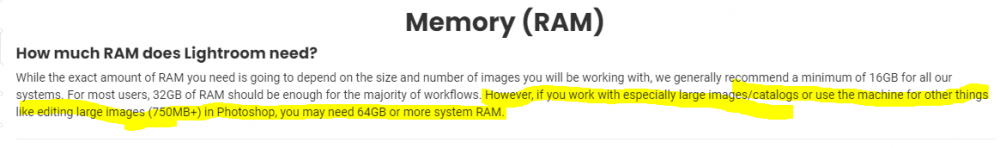

הנה שוב בקשר לזיכרון בצורה יותר נוחה ( משום מה במקום להעתיק, שמתי תמונה ...) -
How much RAM does Lightroom need?
While the exact amount of RAM you need is going to depend on the size and number of images you will be working with, we generally recommend a minimum of 16GB for all our systems. For most users, 32GB of RAM should be enough for the majority of workflows. However, if you work with especially large images/catalogs or use the machine for other things like editing large images (750MB+) in Photoshop, you may need 64GB or more system RAM.

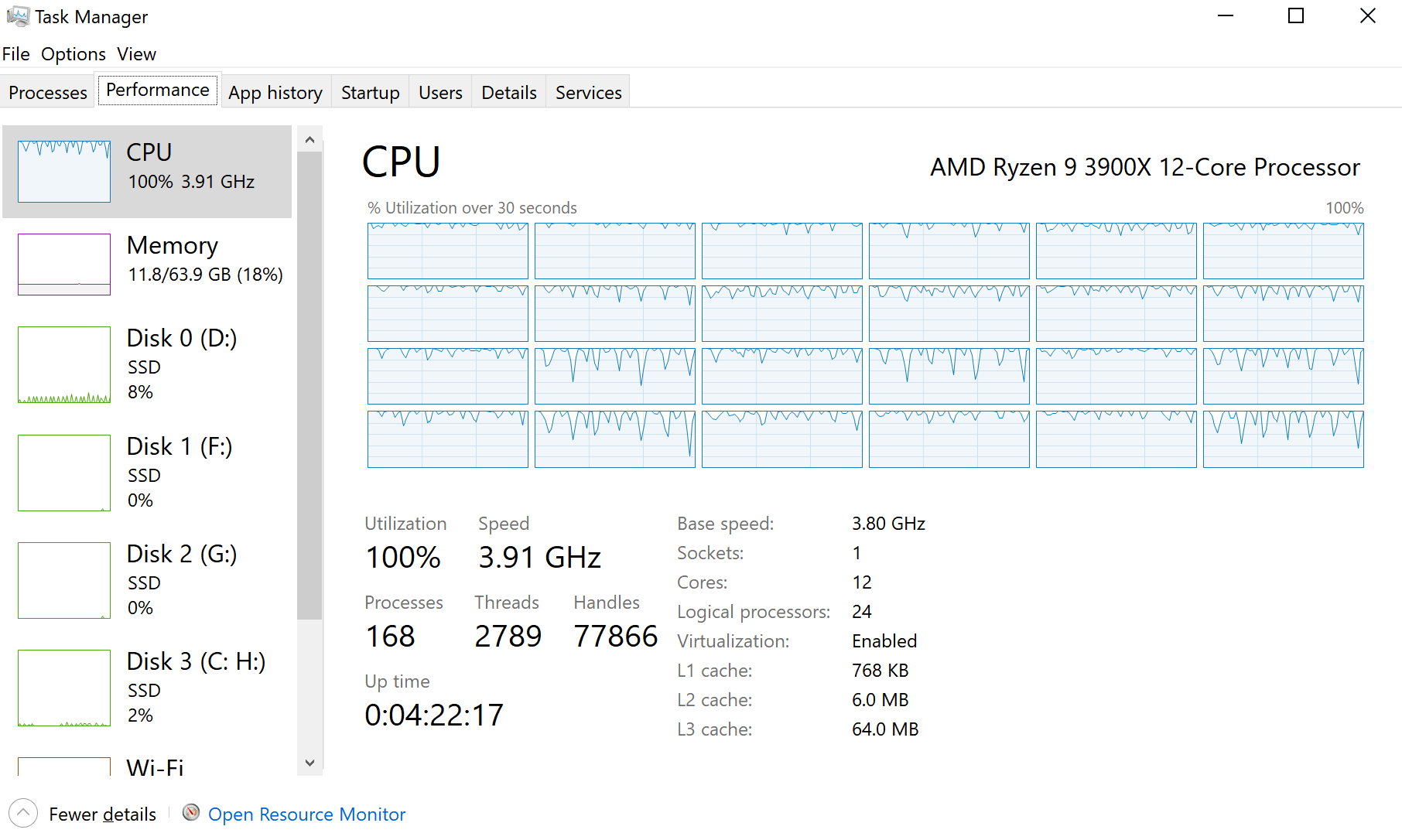

נאלצתי לעשות בדיקה כדי להבין ולהראות מה דרוש כדי להגיע ל32 גיגה ראם ניצול מבלי שהתוכנות ירצו לחסוך בראם (כי הן מסוגלות גם בלי קשר ללכתוב לswap file שלא קיים אצלי בכל מקרה). בשביל זה פתחתי ושמרתי במקביל קובץ של 6.6 גיגה של psb בפוטושופ עם מעל 40 שכבות. עשיתי export של 549 קבצי raw  של 24 מגהפיקסל במקביל עם רוב ההגדרות האפשריות, ופתחתי את כל הדפים אצלי באתר האישי שמסתכמים בכ92 דפים מלאים ביותר מ1000 תמונות (בגלל שהאתר נטען מהר אז הוא סיים את הטעינה של כל הדפים לפני שהספקתי לצלם כשהוריד).  ואז הגעתי לכמעט 32 גיגה ראם. אז אם אפשר לנצל 64 גיגה ראם, אפשרי. אם חייב בכל מקרה בשביל פוטושופ, לא חייב ברוב המקרים.
1366941031_Screenshot2021-07-14182347.thumb.png.cdea097753034800e6ebcbace86c10ae.png1395021828_Screenshot2021-07-14182311.thumb.png.bbe169607f6d04359685bb6cf0a3155f.png
