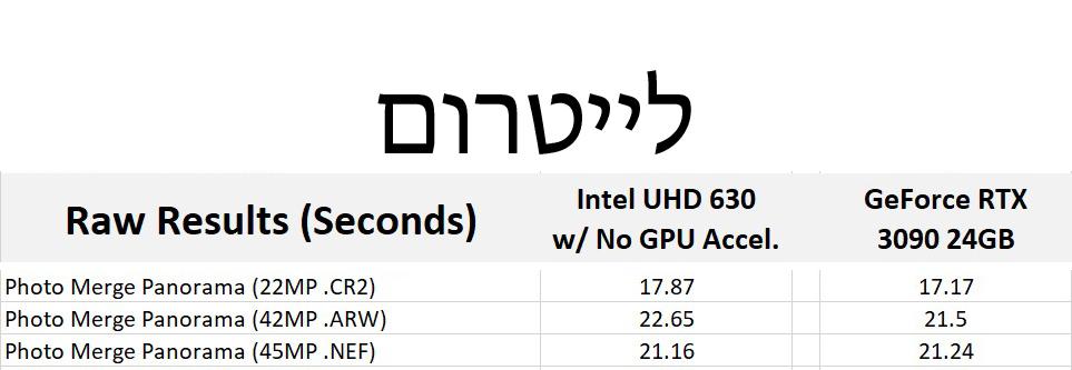

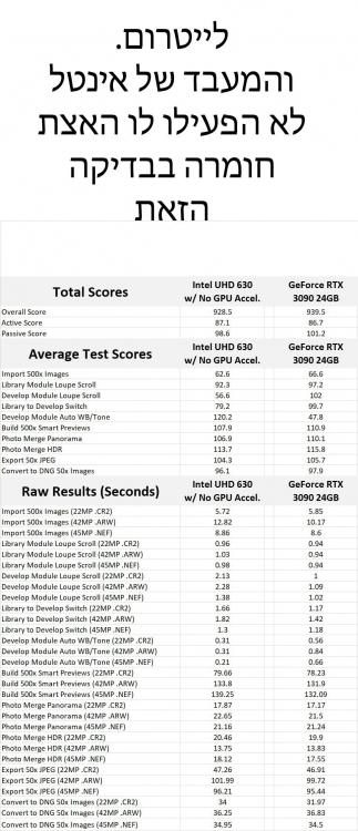

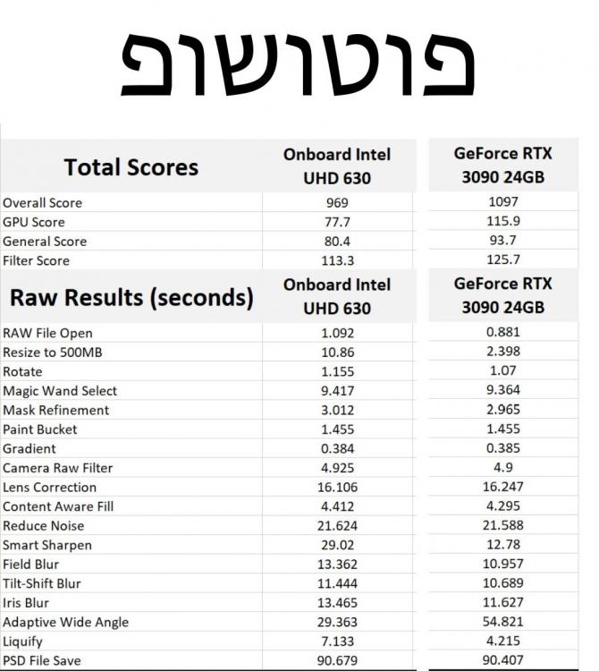

אתן במספרים את התרומה לכרטיס מסך חיצוני. אציין שבתמונות שאצרף אז מדובר בכרטיס מסך מובנה חלש יותר של אינטל מדורות קודמים. spacer.pngspacer.png

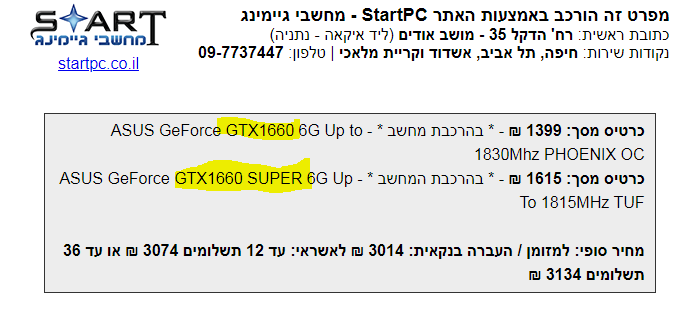

בפועל כרטיס מסך חיצוני בסיסי יכול לתרום במעט לצרכים הנל, אבל זה שאלה של אם יש צורך ממשי בשדרוג כרגע או אם יהיה לו שימוש בזה לדברים אחרים. בכל אופן גם 1300-1600 שקל זה גם לא קצת כסף ואם זה יהווה לו שדרוג מורגש ומשתלם זה תלוי אם יש לו עוד צורך בזה.

כמה דברים. ה1660 הוא לא כזה שדרוג כדאי אם חושבים שאולי ה3060 יירד למחיר דומה וסביר.
ה3060 לדוגמא בהרבה יותר טוב לוידאו בכמה דרגות מעל.
עכשיו לגבי מערכת שרק סוחבת אז זה לא המצב. זאת תהיה מערכת שאפשר להשתמש בה בכיף, אמנם לא למשחקים או עריכות תלת מימד.
כמובן שכדאי לשדרג לכרטיס מסך במיוחד לצרכים אחרים אך אני חושב שה1660 זה פשוט ויתור בגלל שעכשיו המחירים לא ריאלים לכרטיסי מסך בהרבה יותר מתקדמים. אם פותח התרד ירצה לקנות את ה1660 ואז למכור את הכרטיס מסך ולהשתדרג אז אולי זאת אופציה.
לגבי זמנים ועד כמה זה פקטור, אצרף 2 צילומי מסך לדוגמא מתוך מה שצירפתי קודם. זה ייתן אינדיקאציה לגבי כמה זמן באמת נחסך ואם זה שווה את הכסף. יש פה מדידות בזמנים.

הצגתי את המספרים בתמונות והמדידה שם היא בשניות.
כשבשביל הקטע השוויתי מחשב ישן למחשב הנוכחי שלי אז לדוגמא ראיתי הבדל של פי כמה בזמני הexport. זה משמעותי מאוד. זה היה הבדל בין זמני ייצוא של 500 תמונות raw  ערוכות ל jpg  של 24 מגהפיקסל בפחות מ5 דקות לעומת אותו דבר בכמעט שעה במחשב ישן. פה כמובן הזמן הוא פאקטור חשוב ומשמעותי.
אבל לדוגמא ברוב השימוש בעריכות בלייטרום ופוטושופ ההבדל בין כרטיס מסך מובנה עם אותה מערכת הוא כמעט ולא קיים ולפעמים יש פלאגין שמשתמשים בו פעם אחת או פעמים בודדות שבו זה הבדל של כמה שניות ולא משהו שיאט את כלל השימוש או חווית העריכה.

עכשיו בגלל שאמרת פורטרטים והשוות לשימושים כמו פאנורמות, אז בגלל שאני מצלם גם נופים ומכיר איך זה עובד, אציג גם את ההבדלים בזמנים בין עריכת פנורמה בין כרטיס מסך מובנה בלי האצת חומרה כלל (אפילו שאפשר) לבין 3090.panorama.jpg.54f7f67bcc1e59708865601d32d1e45a.jpg
ומה עם פוטושופ ?
לצערי המצב לא ממש מעודד גם שם. סתם לדוגמא אם ניקח את הדיון על כרטיסי מסך ונשים בצד. תשים לב לדוגמא לזמני שמירה. כברירת מחדל מופעל בפוטושופ דחיסה תוך כדי השמירה. עם הדחיסה זמני השמירה במחשבים ישנים יכולים להגיע גם לזמנים כמו 2 דקות לשמירה שאתה אולי עושה כל 10 דקות. מבדיקה שערכתי בניטור ביצועים אז זה משתמש רק בליבה אחת בלבד לדחיסה בשמירה. ברוב המקרים כדי להתגבר על כך,  דבר ראשון ניתן להוריד את כמות הצבעים ל8 ביט במקום 16 במקרים שאין בהם עריכה ומניפולציה מורחבת, ובנוסף ניתן לבטל את הדחיסה כלל. במצב כזה השמירה תתבצע תוך כ3-5 שניות. בתור אחד ששומר כל כמה דקות, אז זה משמעותי.
