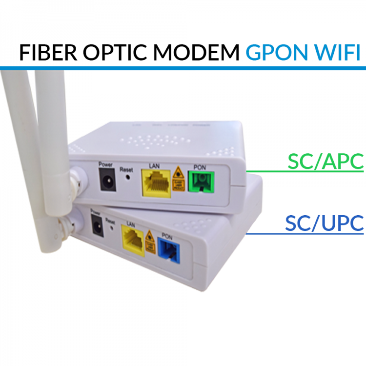

סוג החיבור של התשתית של בזק זה GPON ONT SC APC (החיבור שבמסגרת הירוקה ולא הכחולה!!!!)

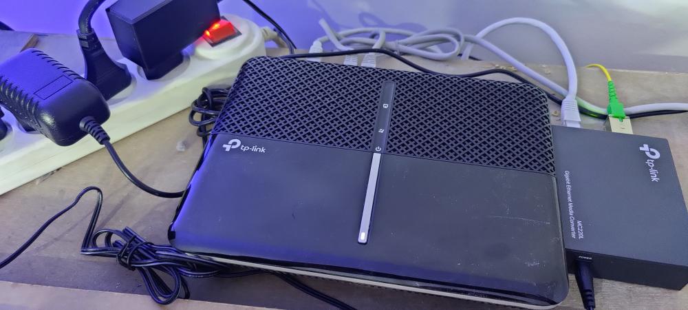

היום קניתי מתאם סיב אופטי של TP LINK ביחד עם ראוטר VR600, חיברתי גם שני מתגים שעובדים בג'גהביט את כל הרשת הקיימת בבית, במקרה של הWIFI בבית אני עובד עם MESH חיצוני (3 קופסאות), הגדרתי את מה שצריך מבחינת פתיחת פורטים והקצאת IP לפי כתובת MAC, החלפתי SCOPE לאחד אחר שאני רגיל אלייו עוד מתקופת הTD-W9970 והכל עובד פיקס,
מחר אני אחזיר לבזק את הראוטר שלהם וסלאמת
