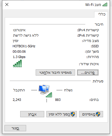

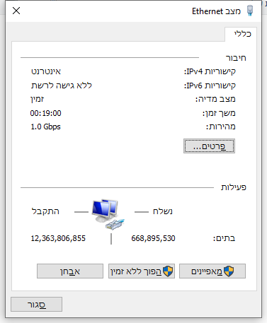

רציתי לשאול במה שנקרא "מהירות שידור".
אני ע"י כבל רשת מקבל 1Gbps, מזה אומר בדיוק?
והשאלה יותר מעניינת אותי,
שאני מחובר עם WIFI אני על 1.3Gbps, יכול להיות שיותר טוב לי לגלוש (ולשחק!) עם הWIFI על פני הכבל רשת? והאם אפשרי להגביה את מהירות השידור ע"י כבל הרשת?
תודה רבהScreenShot_20210123181404.png.ba2acfc6ed2d7c2603395f9cb14f8a15.pngScreenShot_20210123181358.png.92a96d8db4278788f4aa42d7c5ac39bb.png
שתי נקודות שחשוב להבין:
  • חיבור קווי לרוב המהירות המקסימלית שאפשר לקבל קרובה למהירות התאורטית (80% ומעלה). בחיבור אלחוטי זה כמעט לעולם לא יגיע ליותר מחצי מהמהירות התאורטית, וכל הפרעה יכולה להוריד את המהירות עוד - עד שבפועל יכול להיות שביום טוב יהיה לך 50% וביום רע 10%.
  • מה שאתה מראה הוא רק מהירות החיבור בין המחשב שלך לנתב (הרשת הפרטית שלך). כשמדובר באינטרנט - חשוב לדעת מהי המהירות שאתה מקבל מהספק. זה יכול להיות 1Gbps ברשת של Unlimited אבל אם אתה מנוי כבלים/בזק רגיל - יכול להיות גם הרבה פחות. ואז לא משנה מה החיבור ברשת הביתית שלך, כי הוא לא זה שמגביל אותך.
למשחקים ה-bandwidth (שזה מה שקראת לו מהירות) כמעט לא משנה, המשחק מתוכנן להרבה הרבה פחות ולא תראה שיפור בזה שיש יותר bandwidth ממה שצריך. מה שהרבה יותר חשוב למשחקים זה latency והיציבות של הרשת ובזה יש לחיבור קווי יתרון גדול.
קיים ציוד קווי מהיר יותר, חיבורי רשת 2.5 ג'יגה כבר די נפוצים בלוחות יקרים וקיימים גם חיבורי 5 ו-10 ג'יגה בשוק, צריך כמובן גם ראוטר מתאים והציוד הזה עדיין יקר מאוד. כאמור כל עוד ספק האינטרנט לא נותן מהירויות כאלה אז זה לא ממש רלוונטי כי זה משפיע רק על המהירות בתוך הרשת הביתית.
