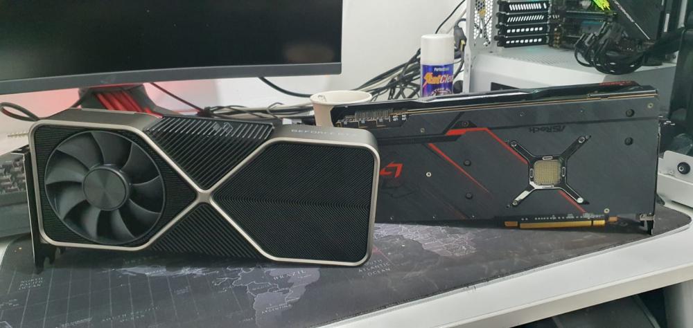

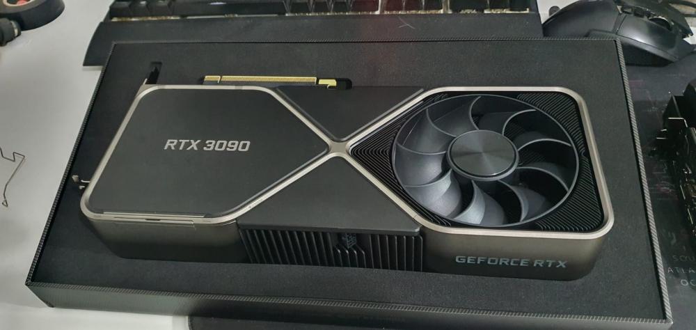

לשמחתנו החבר של lanzar אחרי מסע לחצים מסיבי, הסכים להשאיל לנו ה- 3090 החדש שלו לסבב קצר של מדידות,
ו- Lanzar השכיל לנצל את ההזדמנות לפני שתברח. כמה תמונות אחד ליד השני כדי לראות מידות פיסיות ולהתרשם ממימדים
שכן זה חלק מהחוויה שבדברים הללו:
פותחים הקופסא:

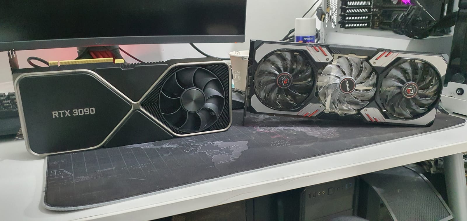

זה מול זה צד ראשון:
זה מול זה צד שני:

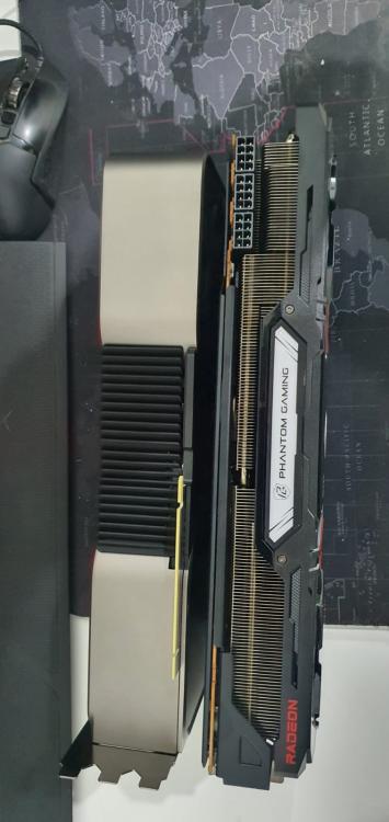

וזה ליד זה מבט מלמעלה אורך ורוחב מפלצות 3 סלוטים כבדות ומסיביות:
לטעמי אין בכלל מקום להשוואה, ה- 3090 הוא פסל בפני עצמו, מוצג אומנות מרשים ויוקרתי כמו שעון
יד מותג פרימיום. זה כמו לשים אייפון הכי חדש מודרני ויוקרתי בשוק, לעומת מוצר פלסטיק בסיסי של שיאומי.
לא כוחות בכלל.

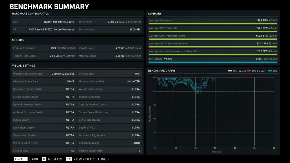

אם כן להלן סט מדידות ראשון של 3090 שלנו מומהר ל- 2100mhz, המהרה מעולה ומאד קרובה למה שהשגנו על
ה- 3080 TUF asus שלנו.
המהרה זו = 2100mhz מייצגת את השפיל העליון שניתן להשיג על הסדרה הזו של אמפיר וטוב שכך.
השגנו גם כרטיס 3090 אחר שעשה רק 1950mhz בהשוואה, לא טרחנו להתעסק איתו בגלל זה.
*פרטים בנדון בהמשך.
אם כן בשימור סדר הופעת הכותרים כמו בהצגה הקודמת של המדידות, מתחילים ב:
בכותר Gears5 מוציא 3090 המומהר שלנו 153.2FPS
לעומתו 3080 המומהר שלנו הוציא 146.2FPS (גלגלו לעמוד קודם בשרשור שמה התוצאה שלו מפורסמת). זהו שפור
נאה של 4.8% .

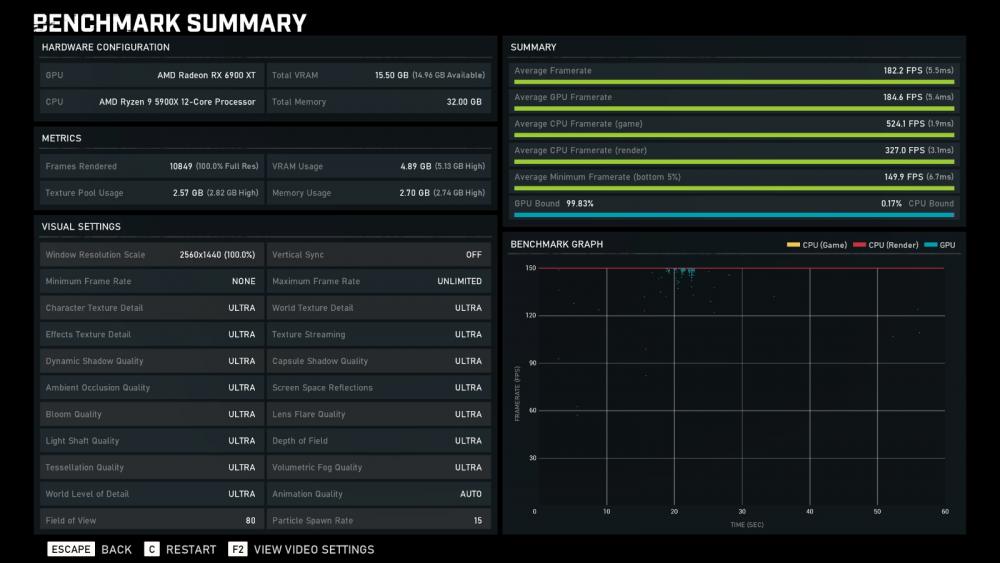

זה במקרה הכותר ש- lanzar עוד הספיק להריץ עליו דגימה קצרה עבור ה- 6900xt ולפני שהכרטיס חמק לו תחת היד
ונמסר ללקוח שלו. במדידת sanity הזו ה- 6900xt עשה 182.2FPS. לא יהיו לנו היום עוד מדידות 6900xt
חוץ מבכותר gear5, עד שלא נקבל את הכרטיס 6900xt השני שהוזמן מחו"ל. הנה היא:

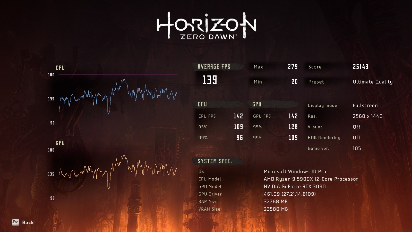

בכותר Horizon מוציא 3090 המומהר שלנו 146FPS
לעומתו ה- 3080 המומהר שלנו הוציא 136FPS (גלגלו לעמוד קודם בשרשור שמה התוצאה שלו מפורסמת). זהו שפור
נאה של 11.2% .
לעומתם הוציא ה- 6800xt שלנו רק 142 FPS. אנו רואים כי 3090 מומהר עובר את 6800xt מומהר ב- 2.8% .

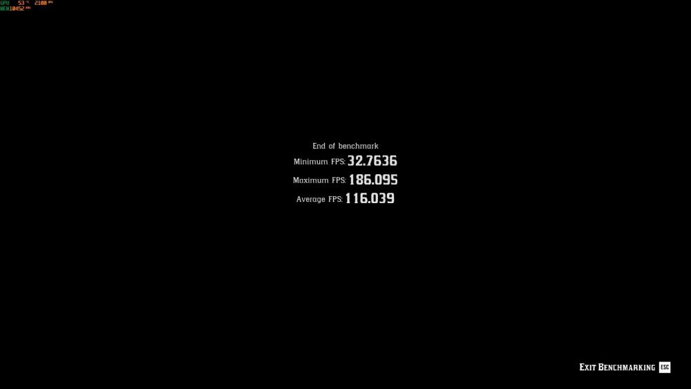

בכותר Red dead redemption מוציא 3090 שלנו 116FPS
לעומתו ה- 3080 המומהר שלנו הוציא 105.6FPS (גלגלו לעמוד קודם בשרשור שמה התוצאה שלו מפורסמת).
זהו שפור של 9.8% .
לעומתם נזכורה שהוציא ה- 6800xt שלנו גם הוא 116FPS, משמע שה- 3090 יישר קו עימו.

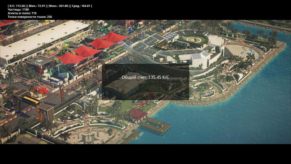

בכותר Hitman2 מוציא 3090 המומהר שלנו 135.45FPS
לעומתו ה- 3080 המומהר שלנו הוציא 131.5FPS (גלגלו לעמוד קודם בשרשור שמה התוצאה שלו מפורסמת). זהו
שפור של 3% . לעומתם הוציא ה- 6800xt שלנו 146.2 FPS.

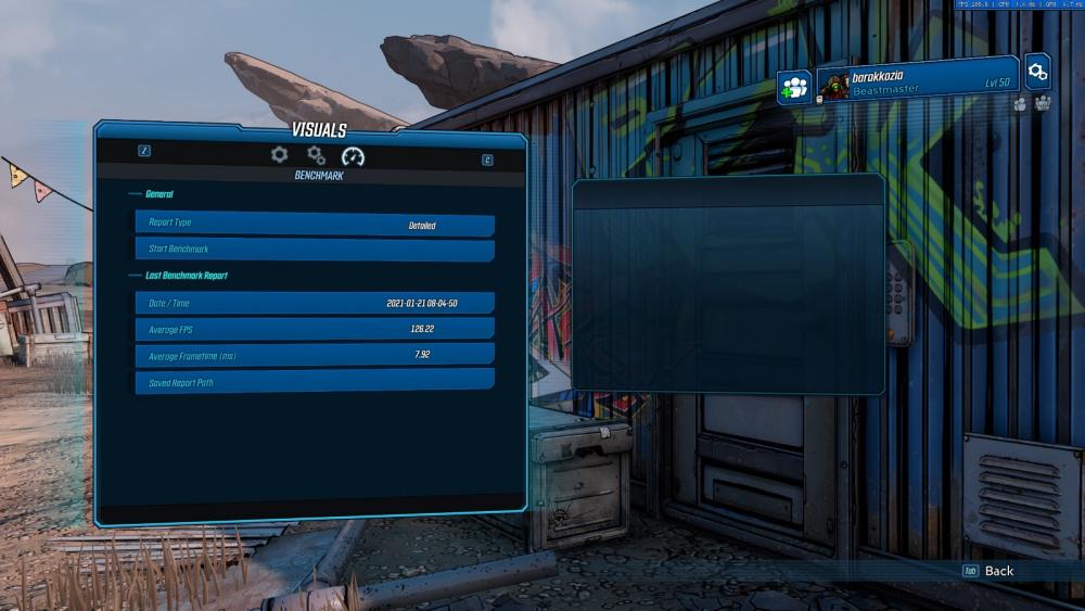

בכותר borderlands מוציא 3090 המומהר שלנו 126.22FPS
לעומתו ה- 3080 המומהר שלנו הוציא 110.12FPS (גלגלו לעמוד קודם בשרשור שמה התוצאה שלו מפורסמת). זהו
שפור נאה מאד של 14.6% .     לעומתם הוציא ה- 6800xt שלנו 137 FPS.

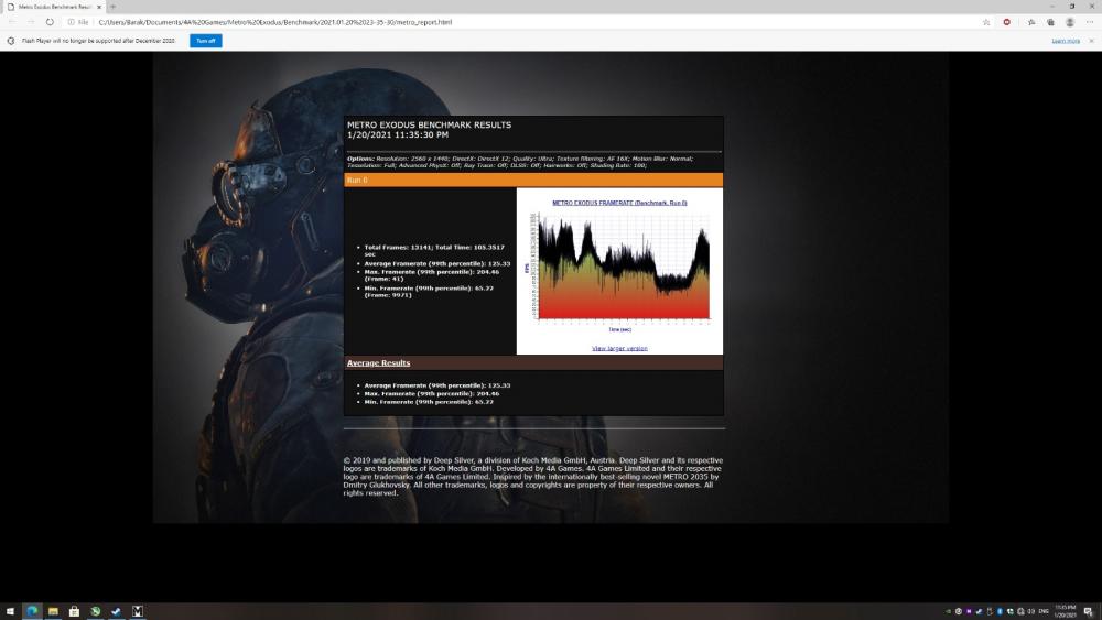

בכותר metro מוציא 3090 המומהר שלנו 125.33FPS
לעומתו ה- 3080 המומהר שלנו הוציא 109.93FPS (גלגלו לעמוד קודם בשרשור שמה התוצאה שלו מפורסמת). זהו
שפור נאה של 14% .
לעומתם הוציא ה- 6800xt שלנו 118.4 FPS. אנו רואים כי 3090 מומהר עובר את 6800xt מומהר ב- 5.8% .

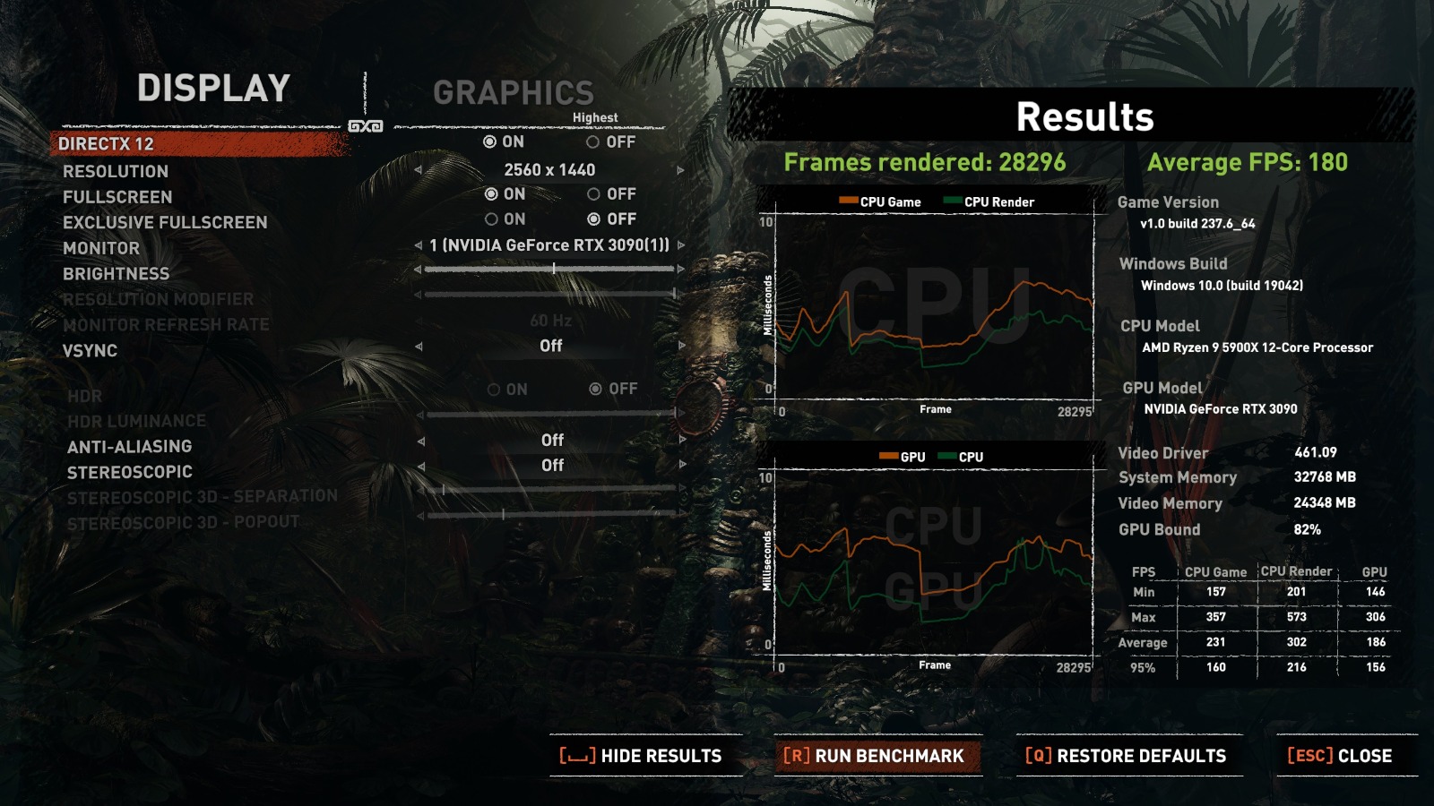

בכותר tombraider מוציא 3090 המומהר שלנו 180FPS
לעומתו ה- 3080 המומהר שלנו הוציא 168FPS (גלגלו לעמוד קודם בשרשור שמה התוצאה שלו מפורסמת). זהו שפור
נאה של 7.1% .
לעומתם הוציא ה- 6800xt שלנו 177 FPS. אנו רואים כי 3090 מומהר עובר את 6800xt מומהר ב- 1.7% .
אלו אם כן סט 8 המדידות הראשון תחת 1440P.

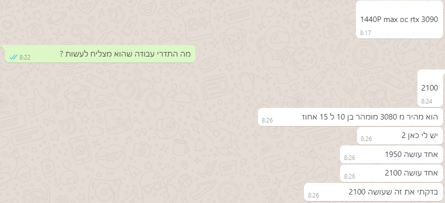

הראשון מבינהם הוא, שהיה לנו תחת היד גם 3090 אחד לא מוצלח באובר קלוק, לא עבר 1950mhz , ולכן לא טרחנו
בכלל להביא אותו לשרשור. מה כן, מדדנו אותו בדיקת sanity וכאמור לא אהבנו אותו, הנה אחת שכזו לדוגמא:
ניתן לראות שבמצב שכזה הוא אינו משפר בצורה מרשימה מעל ה- 3080 המומהר שלנו, ולכן אינו כדאי להתיחסות ואינו
מייצג נאמנה את מטרתנו, בעוד שה- 3090 הטוב שהשגנו (השני) עושה 2100mhz , וכן משפר יפה מאד ומספק
146FPS - ולכן הוא מה שהחלטנו להביא לפורום:

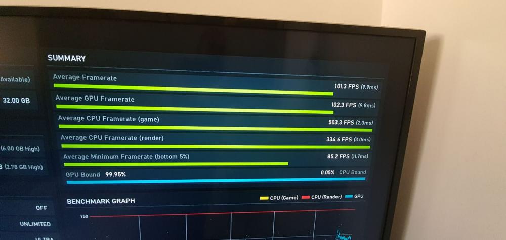

וחומר אקסטרא שני הוא, כי אותו כרטיס 6900xt שלא הספקנו למדוד אותו חוץ משתי בדיקות sanity לפני שברח לנו
תחת היד, וזה בכותר הראשון gears5. איפה שה- 6800xt עשה ב- 1440P רק 170.8FPS, ה- 6900xt עשה 182.2.
ובאותו כותר איפה שה- 6800xt תחת 4K עשה רק 87.1FPS, באופן מרשים ה-6900xt שיפר ל- 101.3FPS

השניה היא, שלמרות שלא תפסנו סט מדידות על 6900xt, מהבדיקת sanity הבודדת שכן ערכנו רק בכותר gears5,
שמחנו לגלות שהוא מצליח בכל זאת לשפר מעל 6800xt - בעיקר ב- 4K היה הפער, איפה שהיה צפוי יותר שיקרה.

בנושא המהרות והתדרים שהשגנו, עלינו לזכור כי הכרטיסי אמפיר שמצאנו, לא בהכרח מיצגים את האובר קלוק הממוצע שניתן להשיג
בכרטיס אקראי בודד שתקנו בחנות. מתוך שני כרטיסי 3080 לקחנו את זה שעשה 2100 ואף הראה לנו הבלחות ל- 2130, ולא את זה
שנתקע מעל 2040. לכן נמליצה להתמקד בסדרת Asus Tuf.
מתוך שני כרטיסי 3090 לקחנו את זה שעשה 2100, ולא את זה שנתקע ב- 1950.

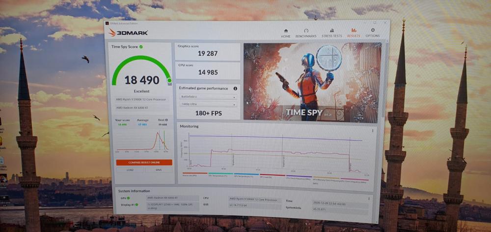

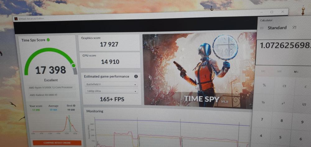

בהמשך לדבריו של lanzar מעלה, להלן המדידות בשני המצבים:
אותו כרטיס 6800xt, בשני המצבים הליבה מומהרת זהה כמובן, אבל פעם אחת הזכרון בדיפולט שלו על 2000mhz,
ופעם שניה מומהר למקסימום שאפשר בסליידר והוא 2150mhz.
התוצאה אינה משתמעת לשתי פנים, היא ברורה, חדה, ונוקבת.
ירידה של 7.2% בביצועים בבנץ שכל מטרתו היא למדוד ביצועי רובד GPU נטו.
כאן ללא הדפיקה של המהרת הזכרון = 2000mhz
וכאן אם הנפילה בביצועים רק בגלל המהרת הזכרון לתדר 2150mhz יוצא 7.2% ירידה:

לשאלתך KF, ממה שאנחנו מצליחים לקושש מכל המבחנים שעשינו, 6800xt שלנו ממודל asrock, מהיר מ- 3080
הכי מהיר שיש בנמצא כי יש לנו golden sample, גם ב- 1440P וגם ב- 4K והראנו את הפערים כ- 7 פלוס אחוז ב- 4K
וכ- 10 פלוס אחוז ב- 1440P.
אבל זה מול 3080 golden sample, אם תיפול על 3080 ממוצע יותר, הפער יתרחב כמובן. להשוואה הכרטיס 3080
השני שלנו, לא עבר 2040mhz, בשעה שה- golden sample ידע לעשות 2130mhz. יש פה כ- 5% דלתא רק בהמהרה.
בהשוואה אל מול 3090 כנראה אחד ההכי מהירים שיש, לראיה הצלחנו להשיג עימו 2100mhz, ראינו כי 6800xt שלנו
מהיר ממנו ב- 1440P, אבל איטי ממנו ב- 4K. משמע שאם לא תפול על 3090 שעושה 2100mhz כמו שלנו (לדוגמא
הכרטיס השני שהיה לנו עשה רק 1950mhz) אז יצא מצב שה- 6800xt שלנו יהיה מהיר מאותו 3090 גם ב- 4K .
