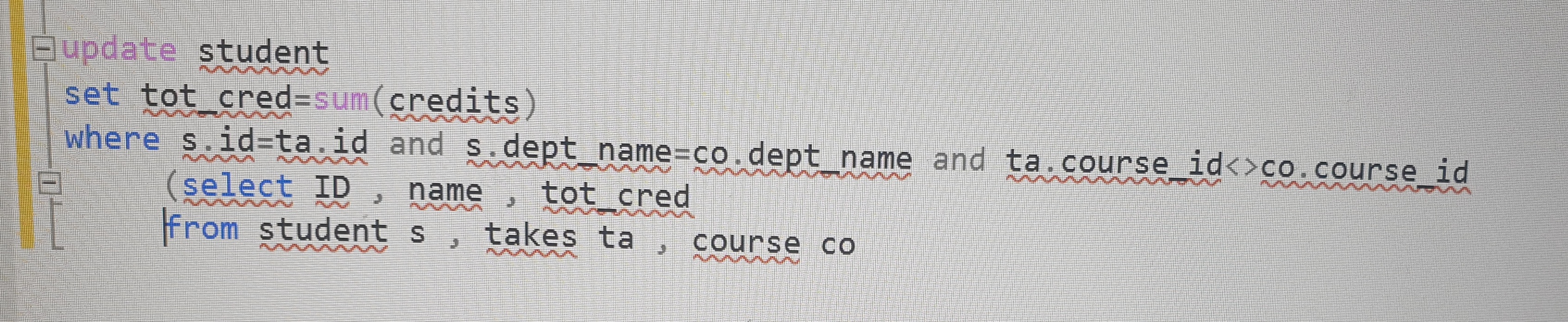

היי , יש לי את ה3 טבלאות המסומנות בקובץ המצורף.
שמהם אני צריכה להוציא שאילתה שמעדכנת את ערכו של tot_creds בהתאם לסהכ הנקודות בקורסים שלקח הסטודנט - עזרה בפיתרון?
ניסתי לעשות עם UpDate אבל לא יצא לי טוב..

וניסתי לעשות
update student
Set tot_cred=sum (credits)
Where כל התנאים שid  שווה לשני וכו'
ואז עוד select פנימי עם מכפלה קרטזית

צירפתי תמונה
- את בטוחה שה-ID הראשי של טבלת takes זהה ל-ID של הסטודנט? אולי ה-ID של הסטודנט זה ה-sec_id?
- למה ה-id של הקורס צריך להיות שונה?
ta.course_id<>co.course_id
- הייתי מעיף את התנאי שמשווה dept_name, כשאפשר עדיף להתייחס ל-id בלבד
כן הid בstudent זה מספר הסטודנט
ובtakes זה גם מספר הסטודנט מפתח זר.
לדעתי id צריך להיות שונה כך שיסכום לי את כל הנקודות של כל הקורסים שהסטודנט לקח
התמונה של השאילתה לא שלמה ויש בה סוגריים לא סגורים, עדיף במקום תמונה להעתיק את השאילה עצמה לפה בתוך תגיות קוד <>

זאת אומרת שיש כפילויות של ID בטבלה הזאת? לא ענית לי על מה מצביע sec_id?
ציטוט של Lili2424
ההגיון אומר שאם ה-id יהיה שונה אז הוא יסכם לך את כל הקורסים שהסטודנט לא לקח
אני מציע שתתחילי מלנסות לבנות שאילתת select עם group by שתחזיר לך את הסכומים הנכונים, אחרי שזה יעבוד רק אז תהפכי את זה לשאילתת update
