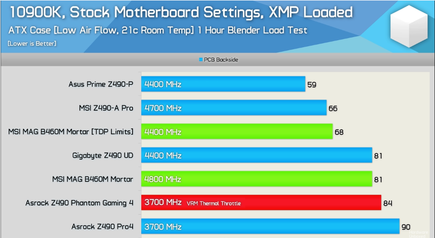

רק ממבט חטוף ה VRM שלהם נראה די מסכן (לא בדקתי לעומק)
יש לוחות שגם בסטוק מגיעים ל thermal throttle , ככה שזה לא מופרך לראות VRM כזה ולפקפק בטענה של היצרן.
ספיציפית לגבי GIGABYTE Z490M לא ראיתי סקירה אבל כן ראיתי שה GIGABYTE Z490 UD שיש לו VRM קצת יותר מוצלח ,מגיע ל 80 מעלות ב TDP של 125 ורץ ב 4400MHZ , שזה תקין לחלוטין ובמסגרת הספספיקציה אבל לוחות עם VRM יותר מוצלח יכולים לרוץ עם TDP יותר גבוה ולכן גם המעבד יכול רץ בתדר יותר גבוה . זאת לדעתי הכוונה של etal כשאמר שהוא לא יקבל את מלוא הביצועים שהמעבד מסוגל לתת ולדעתי יש סיכוי סביר שהוא צודק.

מסתמך על בדיקות שעשה סטיב
תראה את ההשוואה בין ה MSI לגיגבייט (שהוא לוח עם VRM יותר מוצלח מהגיגביט שאתה שבחרת)
באותו TDP ה MSI רץ ביותר מ 10 מעלות פחות.
ואם מורידים את המגבלה של ה TDP אז ה MSI מריץ את המעבד ב 4800 במקום 4400.
https://www.youtube.com/watch?v=jZe_VC4i3wk&t=442s
