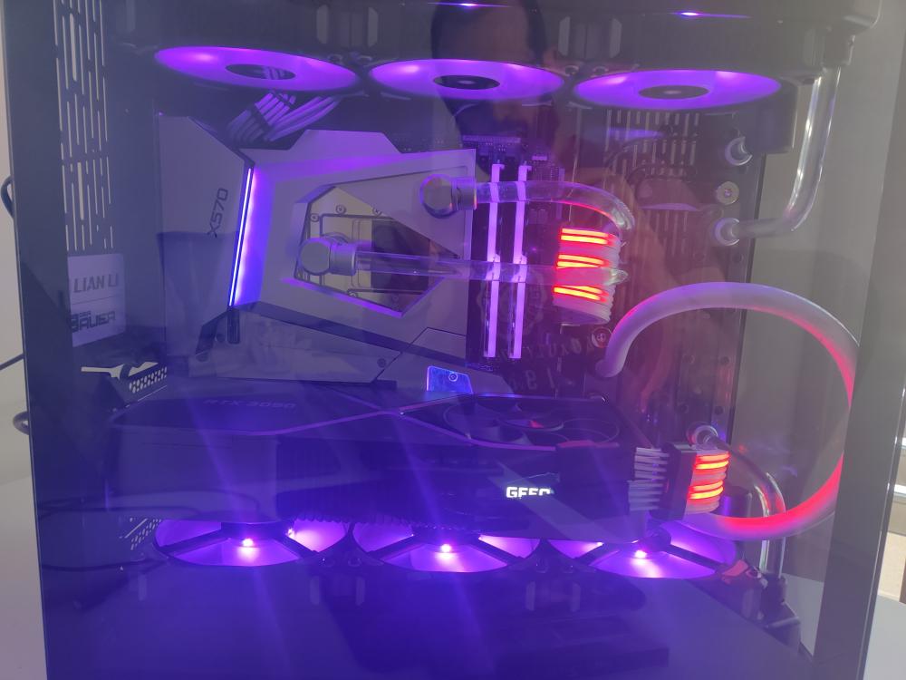

כמו שאמרתי, אני מנצל את הזמן לקבלת רעיונו חדשים וכל הזמן קופץ מרעיון לרעיון חחחח
בהתחלה רציתי 2 לופים, זה ירד ללופ אחר וכרגע אני שוקל לעשות שימוש בדיסטרו פלייט קדמי כזה
תודה על הרעיונות :D

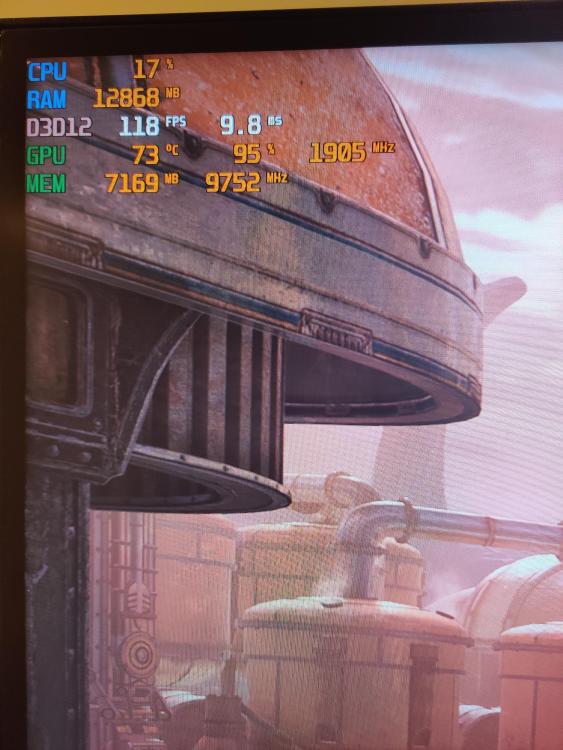

לא בטוח שאני מסכים... 73 מעלות זה קצת גבוה בשבילי. אבל אולי הפכתי למפונק אחרי שנים עם קירור מים 😁
טוב אז אחרי שמצאתי את הרעיון של דיסטרו קידמי, גיליתי שיש לקייס הזה גם דיסטרו בצד ושהקייס הזה יכול להכיל את שניהם ביחד אז מניח שחזרנו ל2 לופים... שמישהו ינתק לי את האינטרנט... חחחחח
שני לופים זה ממש מיותר. בנוסף הדיסטרו האלה מתוכננים ככה שפורטים מסויימים חייבים להיות מחוברים, אחרת אין לך לופ מלא (ז"א אין זרימה של מים), וכדי להתגבר על זה תצטרך לחבר צינורות בין שני פורטים של הדיסטרו.
ודבר אחרון, שניהם ביחד יעלו בערך 600$. זה קצת מוגזם. וזה בא ממישהו עם 3090 ו-5950X :)

איזה בלוק קנית לכרטיס מסך?
איפה שמת את נקודת הניקוז של הלופ שלך? אני רואה שהנקודה הכי נמוכה אצלך זה הרדיאטור...
הזמנתי את הבלוק של bitspower. אמור להישלח מחר עם fedex, אז מקווה שיהיה פה שבוע הבא.
הניקוז הוא מה-Distro plate. יש נקודה ליד המשאבה. היא לא המקום בכי נמוך לצערי, אבל אין לי דרך טובה לחבר לרדיאטור. מה שאני עושה זה מחבר צינור לנקודה הזו. פותח את ה-fill port בחלק העליון של ה-distro plate, מחבר לשם את המפוח שלי ופשוט מעיף את כל המים החוצה. זה עובד לא רע אבל מאוד messy :)
