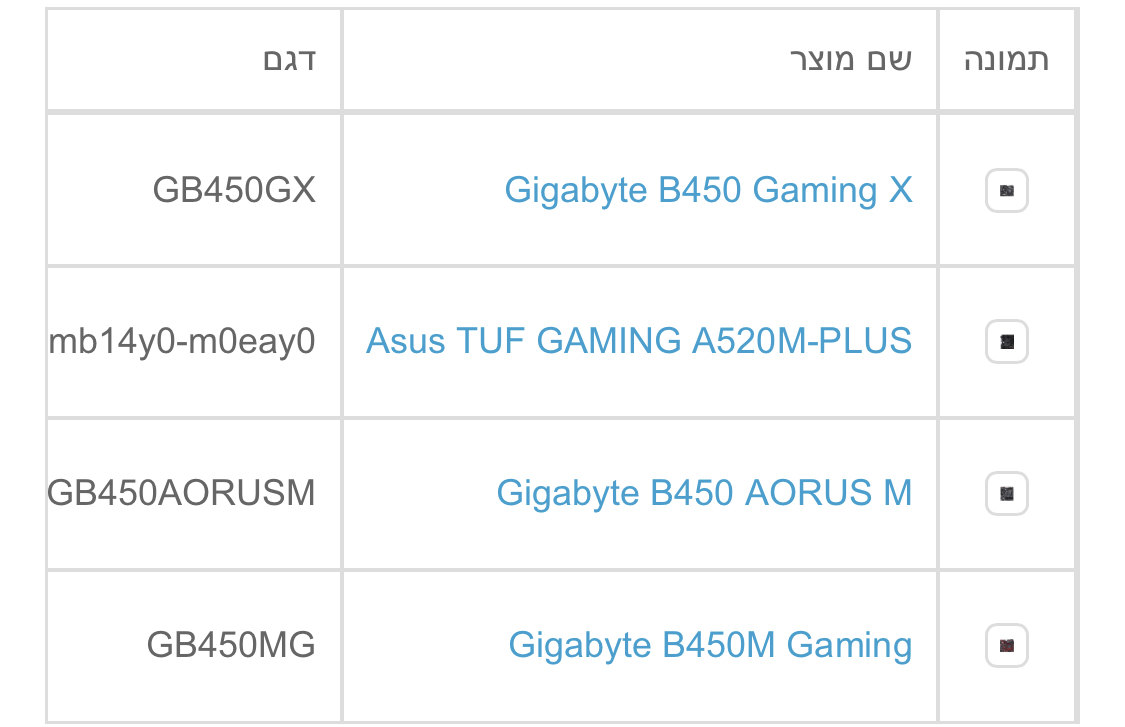

ואם מישהו יוכל להסביר לי מה ההבדלים בין הלוחות זה מאוד יעזור לי.
אני רוצה לוח עם שליטה ב RGB.
