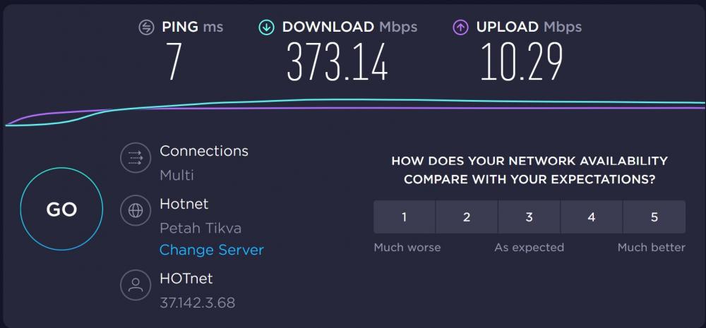

ממליץ בחום על הוט,יש להם פריסה כמעט בכל הארץ...
