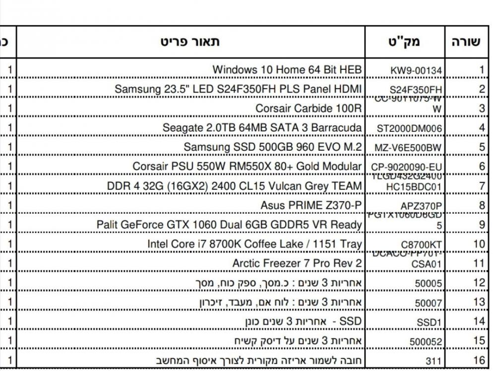

שיפור מפרט והכנה ל3080
העלתי בעבר את המפרט המסויים הזה, הבנתי שמכל מיני בחינות הוא לא מחזיק שדרוג(לוח אם חצי כח, זכרונות איטיים ספק כח חלש וכו.
בעתיד ארצה להחליף ל3080 וחשבתי גם על שינוי המעבד(כרגע 8700k) אבל הבנתי שאין סיבה כי בקרוב יוצאים מעבדים של דור חדש ויותר טובים מ10900k.
חשבתי להוסיף את החלקים הללו(שזה באמת החלפת מפרט כמעט מלא חוץ מכרטיס מסך ומעבד, וכונן ssd ומסך
מתלבט לגבי הוספה של הרכיבים הללו. יש לי שם 2 הצעות ללוח אם, asus prime z490-a או gigabye z490 gaming x  שקיבלתי עליו אחלה ביקורות.
המטרה היא לשפר מחשב לעריכת וידאו - כרגע יש לי 8900k אבל הבנתי שהמערכת הנוכחית לא תחזיק מעבר ל3080 וגם לשיפור עתידי במעבד.
לא ברור מה אתה רוצה להחליף. לוח אם זה הדבר האחרון שמחליפים לפני שקונים מעבד, סביר שהמעבדים החדשים של אינטל יהיו עם תושבת אחרת, גם AMD יוציאו מעבדים חדשים. לעריכת וידאו תשקול לחכות ל3080 עם יותר זכרון, המערכת יכולה לסחוב 3080 אם תחליף ספק, לא ממש כדאי עבור הרזולוציה שלך.

אם זה לא היה מספיק ברור אז אי אפשר לעבור ללוח Z490 בלי להחליף מעבד, הלוחות האלו לא מתאימים למעבד שיש לך כיום.

אז מה אפשר לעשות כדי לשפר משמעותית את המפרט שלי - לפני שנוגעים בכרטיס מסך ומעבד?
בכל זאת - 8900k עדיין חזק מאוד יחסית.
אין דבר כזה מעבד 8900K, אני מניח שהתכוונת 8700K וכאמור לא הבהרת מה אתה חושב שלוח חדש היה משפר בכלל, לוח רק נועד כדי לאפשר למעבד לעבוד הוא לא משפר ביצועים בשום צורה.
האם ה-SSD גדול מספיק כדי לשמור עליו את הסרטים בזמן העריכה? אם לא אז אחד גדול יותר בוודאי ישפר לא מעט. אישית הייתי מחליף את המסך לגדול יותר ברזולוציה גבוהה יותר, זה ישפיע על צורת העבודה שלך הרבה יותר מעוד קצת ביצועים.

על פי הבנתי, הלוח הקיים לא מאפשר לי שימוש בזיכרון המהיר של 3600 שהצגתי בשיפור.
בנוסף - הלוח הקיים לא יאפשר לי להכניס את ה3080.... כמו כן - אני לא בטוח שהמארז הקיים גדול מספיק.
אני מאמין שטכנית 3080 + 8700k + ארבעים ושמונה ג'יגה זיכרון 3600 ישפר משמעותית את המערכת.
אני רק לא מבין איך להתאים את זה בצורה נכונה.
הssd כן גדול מספיק...
פתאום ראיתי שההצעה לתוספות מפרט נמחקו אז מעלה תמונה:
מה סוג העבודה שלך שאתה צריך כרטיס חזק יותר?
אתה מרנדר עם הכרטיס?
הלוח שלך מתאים לRTX3080.
המארז שלך מתאים מבחינת גודל, טמפ' צריך לבדוק.
ספק צריך להחליף.
קרור תקנה שתחליף מעבד, או שאתה רוצה לנצל יותר את המעבד הנוכחי?
כל עוד כמות הזכרון מספיקה, זכרונות מהירים יותר לא ישפרו יותר מדי.
תן יותר פרטים קשה לעזור ככה.

העבודה העיקרית שלי היא עריכה בפרימייר עם קבצי 4k.
נראה שלפעמים היא קצת מקרטעת, גם כשאני משתמש בssd. איטית לפרקים.
בעצם - איך כן ניגשים לשדרוג המערכת הזאת? ממה מתחילים?
והאם בהכרח דור 11 של אינטל לא יעבוד עם הלוח שהצגתי בשדרוג?
- הלוח הקיים תומך בזכרונות 3600 (היצרן אומר עד 4000), האם זה יגרום לאיזה שיפור מורגש? במקרה הטוב זה יוסיף כמה אחוזים בודדים לביצועים.
- אני לא רואה בעיה להרכיב את ה-3080 על הלוח הנוכחי
- עקרונית המארז מספיק גדול אבל מבחינת איוורור הוא לא נראה אידיאלי ועם כרטיס חדש שצורך המון חשמל ומתחמם כנראה שעדיף מארז אחר
לא שהייתי מסתמך על זה יותר מדי אבל הדיבורים ברשת הם שהדור הבא של אינטל אמור להתאים ללוחות Z490 הקיימים.
מקרטע מתי?
אני לא מבין בזה כל כך אבל
אני לא חושב שהכרטיס יתאמץ ברינדור 4K באופן מלא כמו במשחקים
ויגיע לצריכת הספק גבוהה כמו במשחקים

בבקשה אל תתעלם מההערה הזו, אתה לא יכול להחליף את לוח האם ל Z490 ולהישאר עם המעבד שלך 8700k. בכדי בעתיד אולי לשדרג את המעבד לדור 11(שלא ידוע שבאמת יוכל לשבת על אותה התושבת) ז"א אם אתה לא משדרג את המעבד אל תחליף את לוח האם. מיותר להחליף זכרונות,אתה יכול להוסיף אם חסר לך
מיותר להחליף את הקירור של המעבד, לא תצליח להוציא ממנו הרבה יותר, אולי אחוזים בודדים אם בכלל.
מה שמשאיר אותנו עם SSD, מארז וספק כוח.
ספק כוח תשדרג אם אתה רוצה לעלות ל 3080. מארז, הייתי משדרג רק אם הייתי רואה שבאמת יש בעיה עם הקירור של המערכת, אבל אם אין לך זמן להתעסק אתה יכול לשדרג מראש.
SSD - אני לא יודע להתייחס.

אבל הזכרונות שלי הם 2400, ואם אני מוסיף - הם עובדים על פי הזכרונות האיטיים ביותר במערכת עד כמה שידוע לי.
אתה צודק. אבל חבל להחליף 32 ג'יגה של זיכרון רק בגלל תדר העבודה. במעבדים של אינטל ההבדל זניח.
