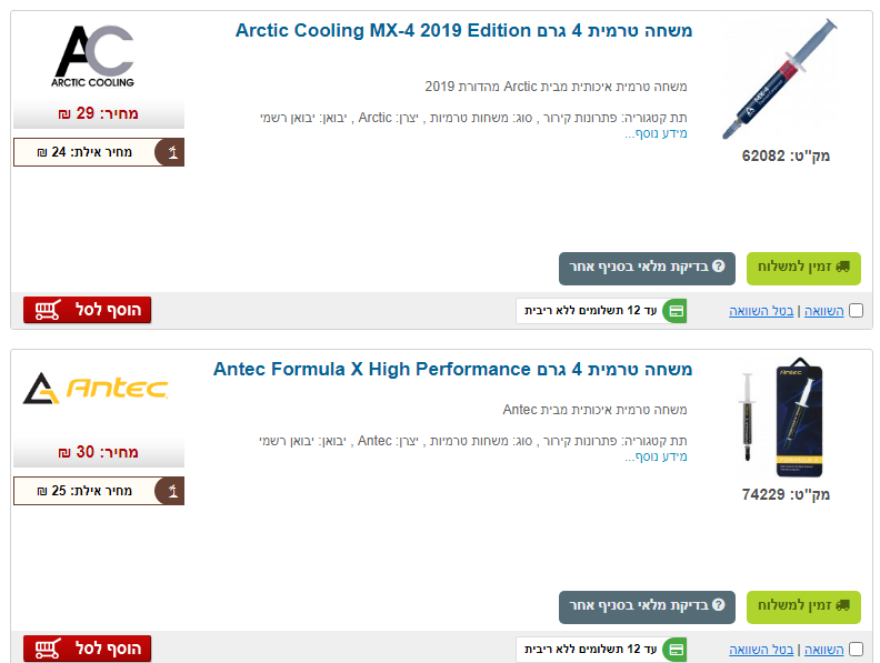

תודה! איך אני יודע להגיד מה איכותי?
יש משחה שידועה כמוצלחת במיוחד?
תודה! לצערי אין לי סניף קרוב לבית של אייבורי, אבל יש של KSP, ושם יש רק את MX-2 ולא את MX-4. יש הבדל מהותי?
מהותי - לא הייתי אומר, אבל יש הבדל.
תבקש שיזמינו לך, זה עניין של יום יומים ...
