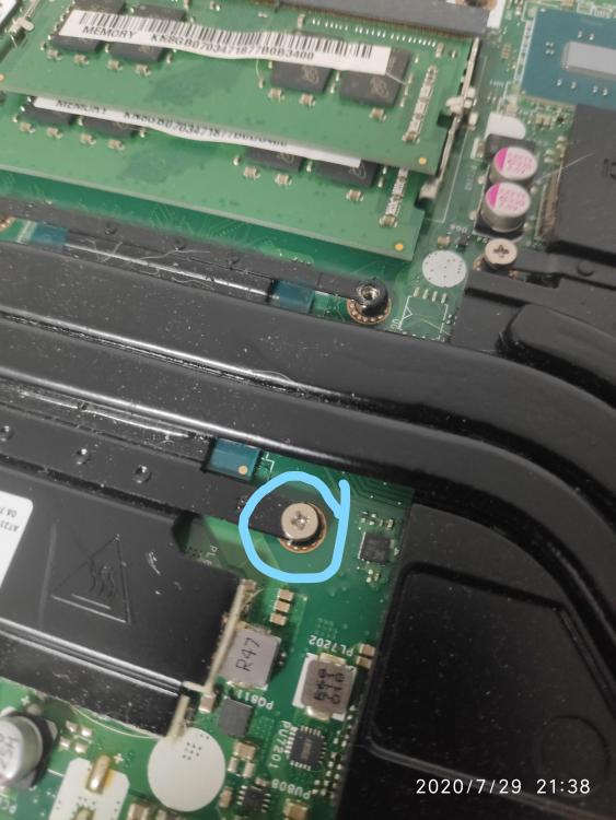

טוב אז עם בוא הקיץ התחילו כמובן בעיות הקירור בנייד של בת הזוג שלי אז אמרתי לעצמי טוב נפתח ננקה ונחליף משחה טרמית, אבל כמובן שאחד הברגים שם(אחריי העשרה שכבר הוצאתי) סירב לצאת ותוך חצי סיבוב כבר הבנתי שבהברגה הוא לא יצא, השאלה היא האם יש לזה פיתרון סביר? יש לכם אילושהן הצעות לפיתרון?

דרך להוציא בורג שחוק היא בדרך כלל להפעיל לחץ כלפי מעלה מתחתיו, משהו שמברג שטוח דק יכול לעשות.
אתה מפעיל לחץ תוך כדי סיבוב עדין וזה ישתחרר
הבורג במצב סביר לחלוטין , אתה צריך מברג אחר וזה ילך חלק
כמובן שצריך להפעיל לחץ כהלכה תוך כדי סיבוב.
בהתאם לרגישות הטכנית שלך , אפשר עם פלאייר קטן אבל תדע שאם הוא מחליק לך אז יש פוטנציאל לנזק היקפי מהותי .
חימום קל  יכול לעזור  כדי לשחרר את הדבק שמחזיק את הבורג ( רלוונטי אם ראית סימנים כחולים על הרבגים האחרים שהוצאת )
הכל שם עם לוקטייט אבל כל השאר יצאו ממש בקלות, אנסה עם המברג השטוח, שפיץפלייר במצב כזה יותצר מפחיד אותי
כמו שכתבו כאן הבורג נראה במצב סביר. לדעתי אין צורך במברג שטוח וכדו'
תיקח מברג קצר יחסית בגודל מתאים, תפעיל כח כלפי מטה (לוח האם),תעביר מעט מהכח לצד היותר שלם של הבורג ותסובב בעדינות.
הכל ברגש בידיים.
אני חושב שהתמונה עושה לו יותר צדק מאשר המציאות, מברג פיליפס בגודל המתאים לא תופס אותו בכלל, יש שם שקע באמצע והמברג פשוט מסתובב על ריק(מעבר לזה שכל ניסיון לסובב רק ישחק יותר) בינתיים אני נותן לו להשאר ואם יהיו עוד בעיות אנסה שוב עם השיטה של המברג השטוח.
