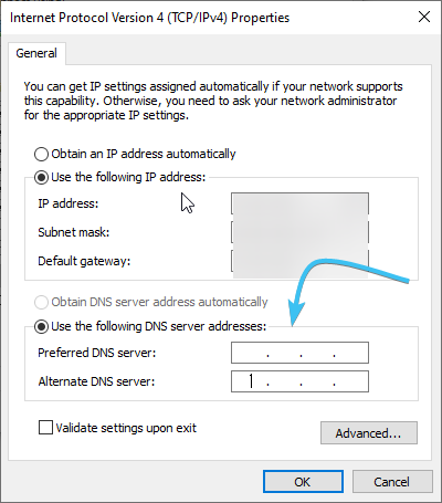

כשקובעים IP קבוע מה צריך לכתוב בשורה הזאת, ראיתי המון דעות וקשקושים ורציתי דעה ברורה בנושא (חלק  אומרים לשים 8.8.8.8 של GOOGLE, חלק את הIP, חלק את ה Default gateway:

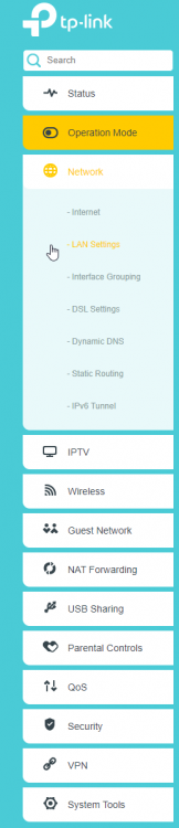

במקום מה שיש בסרטון אצלי יש את התפריט הזה:

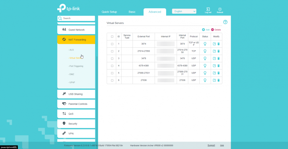

הגדרתי את כל הפורטים כמו שהמדריך מראה (דילגתי על השלב הקודם):
ובכל זאת במשחק עצמו לא מופיע לי שהNAT פתוח.

dns זה השרת שמתרגם את הכתובות של האתרים. 8.8.8.8 זה של גוגל, אישית אני לא רואה סיבה להשתמש בו אם אין לך בעיות מיוחדות.
לגבי הNAT, שלב ראשון אתה צריך כתובת פנימית קבועה למחשב שלך, רצוי לעשות את זה דרך הנתב, לתת כתובת לפי הmac address, זה הכתובת של הכרטיס רשת, למשל כתובת פנימית 192.168.1.10.
*לפי הסגמנט של הרשת.
עבור כתובת כרטיס רשת ffaa.....
אחר"כ בעמודה של הNAT להגדיר את הפורט שאתה רוצה להעביר, לרשום את הכתובת של המחשב ולסמן מאופשר.

אתה צריך כתובת פנימית קבוע כדי שיהיה מכשיר להגדיר אותו, אתה יכול לפי הכתובת הנוכחית אבל היא יכולה להשתנות.
אז אני מבין שאם כבר הגדדרתי IP קבוע אז אני יכול להזין אותו שם וזה הכל?
כן.
רצוי כתובת קבועה דרך הנתב לא דרך מערכת ההפעלה.

ממש לא משנה אם דרך הנתב או בחירה דרך מערכת ההפעלה.
חשוב שכתובת ה-IP הקבועה למחשב לא יהיה בתחום הכתובות המוגדר בשרת ה- DHCP של הנתב.
ip קבוע דרך מערכת ההפעלה גורם באופן כללי ליותר בעיות, זה לא שבהכרח יהיו בעיות. אין בעיה למסות דרך מערכת ההפעלה.

ולגבי האייפי הפנימי, לדעתי עדיף להגדיר דרך הראוטר בשביל שכל הקיבוע של הכתובות יהיה מרוכז במקום אחד.
אם בכל זאת מקבעים דרך כרטיס הרשת, אז כמו שאמרו לא לקבע לכתובת שנמצאת בטווח הכתובות שהראוטר מחלק בשביל שלא תהיה התנגשות כתובות.

לא הבנתי איך נכנס כאן המושג כרטיס רשת, דובר על IP קבוע דרך הראוטר או דרך הוינדוס.
ולא הבנתי מה הכוונה לטווח הכתובות שהראוטר מחלק, בכל המדריכים שראיתי אמרו פשוט לעשות CMD ואז IPCONFIG ולהגדיר את הכתובת שמופיעה שם כקבועה.
אם הקיבוע שאתה עושה הוא דרך הווינדוס כדבריך, אז אתה מקבע את הכתובת בהגדרות של כרטיס הרשת של המחשב.
חשוב להבין שהכתובת משוייכת לכרטיס הרשת ולא למחשב.
בשרתים למשל, יש בד"כ יותר מכרטיס רשת אחד. לכל כרטיס רשת יש כתובת MAC משלו וכתובת אייפי משלו.
אתה יכול לנסות גם לחבר לפטופ לאותה רשת גם בצורה קווית וגם אלחוטית ולהריץ ipconfig. אתה תקבל 2 פלטים שונים (של שני כרטיסי הרשת) שבכל אחד מהם יש כתובת MAC וכתובת אייפי נפרדת.
ולגבי הטווח שהראוטר מחלק, בכל שרת DHCP (במקרה הזה מדובר על הראוטר) יש הגדרה של איזה טווח כתובת הוא יחלק.
למשל אצלי בטיפילינק C7 הטווח שמוגדר כברירת מחדל הוא 192.168.1.100-192.168.1.249.
אם אתה תקבע ידנית בכרטיס הרשת כתובת שנמצאת בטווח הזה, יכול להיות שהראוטר יחלק אותה לצרכן נוסף ברשת (כי הוא לא יודע שאתה כבר תפסת אותה בצורה ידנית) ואז תהיה לך התנגשות כתובות.
אז דווקא לקבע את הכתובת שקיבלת מהראוטר לפני שקיבעת זה לא רעיון טוב.
תבדוק בהגדרות של הראוטר אילו טווח כתובות הוא מחלק ותקבע לכתובת שנמצאת מחוץ לטווח הזה.
גם לIP וגם לDefault Gateway? ואם אני אמור לתת כתובת מחוץ למה שהראוטר מחלק איזה מספרים אני אמור לשנות? את הקבוצה האחרונה? או שרירותי כל 4 מספרים שאבחר זה יעבוד?
ב-Default Gateway אתה בכל מקרה נותן את הכתובת של הראוטר.
וכן, תשנה רק את הקבוצה האחרונה (נקרא בשפה המקצועית אוקטטה).
בגלל שאחרת הכתובת שתיתן לא תהיה באותו הסאבנט של הרשת שלך (במקרה של ראוטר ביתי).
