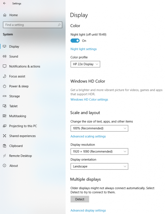

האם אתה משנה את המלצת הרזולוציה של הצג ו/ או את קנה המידה בהגדרות ?
כן, אבל גם  במצב ברירת המחדל (מומלץ) הסמלים במחשב השולחני עשו מה שבא להם.
בכל מקרה ורק כדי להיות בטוח, עשיתי בדיקה והחזרתי את התצוגה למצב ברירת מחדל.
שינית את מיקום הסמלים ובדקתי כאשר מצב  'סדר סמלים באופן אוטומאטי' פועל וגם כאשר לא.
בשני המצבים סמלים משנים את מיקומם, ולכן המסקנה שהגעתי אליה היא שאין שום קשר להגדרות התצוגה (כולל הגדרות סמלים בשולחן העבודה תחת הגדרות ערכות נושא).
אני עדיין מאמין שמדובר בבאג כלשהו כתוצאה מעדכון הגרסא.
אגב, רק שיהיה ברור - כיש לך צג 4K בגודל 27 אינץ', קשה מאוד לעבוד תחת ההגדרות המומלצות בלי עזרה של זכוכות מגדלת.
במחשב הנייד אני לא זוכר ששיניתי הגדרות תצוגה.

קשה לבדוק ?
ציטוט של אנדי
למחשב נייד (intel Core i5, בעוד שהמחשב השולחני מבוסס - AMD
האם במחשבים יש כרטיסי מסך נוספים?
