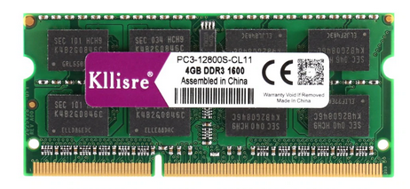

תצלם את ה-RAM
ציטוט של Jabberwock
תצלם את ה-RAM
את הראם החדש שקניתי?
זה כזה בדיוק :

אז אין לי מה לעשות עם הראם 1.5 V הזה עם הלפטופ שלי?
לפי המצב עד עכשיו - אין.
הזכרון הזה אינו עובד במתח של 1.35
אתה צריך PC3L-12800S.
DDR3L יכול לעבוד עם 1.35 ו 1.5 וולט.
הייתי מנסה להיכנס לביוס ולבדוק עם יש אשפרות להגדיר ידנית את המתח לזיכרונות ל1.5 וולט ואז להכניס את הזיכרון החדש.
סיכוי קלוש כי ביוסים של לפטופים בדרך כלל מאד מוגבלים אבל שווה בדיקה.

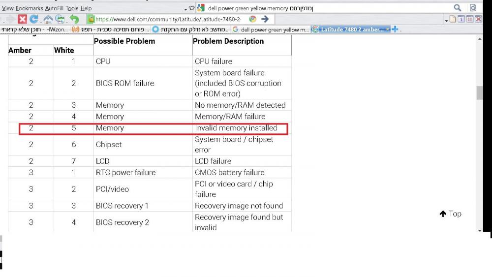

"DDR3L יכול לעבוד עם 1.35 ו 1.5 וולט"
נכון, אבל יש ניידים(למשל של דל) שלא מאפשרים החלפה כזאת. הם פשוט לא נדלקים אבל כן
מדווחים עם רצף אורות שהזכרון לא נתמך.

המחשב שלו יודע לעבוד רק עם 1.35 .
הזכרון שהוא רכש יודע לעבוד רק על 1.5.

העניין הוא שיצרן הניגידבודק תאימות מלאה, ואם אין תאימות הנייד לא ידלק בכלל.
זה למשל רצף הצבעים  של נורת ההדלקה  של נייד כלשהו של דל אשר
מסרב להידלק.

מעבדי U מדור 4 אינם עובדים עם זכרונות 1.5 , רק עם זכרונות 1.35 .
קיימת אפשרות של lpddr3 אבל היא אינה בשימוש במחשב זה.
( אם היא הייתה בשימוש ,לכל הפחות לא הייתה אפשרות להרחיב זכרון ולכן לא הייתה קיימת תושבת ריקה על הלוח )
ציטוט של yoavke
תודה.
אז פשוט לקנות את אותו זכרון ב1.35 וזה יעבוד?
כן , אתה צריך לקנות זכרון של 1.35  שנקרא DDR3L .
באופן עקרוני אתה יכול לרכוש זכרון מאותו מקור  אבל אף אחד כאן לא יכול להתחייב לך שזכרונות של חברה סינית עלומת שם יעבדו  ב100%.
