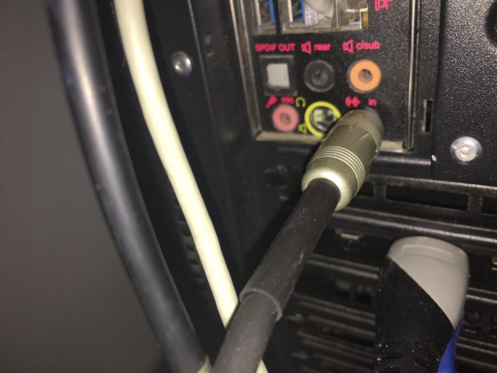

יש לי מערכת ממש ממש ישנה(שעובדת מצוין כשהיא עובדת) שמחוברת למחשב והכבל, זה שמצורף בתמונה, התחיל לעשות בעיות לאחרונה בחיבור למחשב. ברגע שמנתקים אותו מהלוח, צריך לשחק איתו המון זמן עד שהוא מתחבר כמו שצריך ואז המערכת אודיו עובדת במחשב. איך הכבל הזה נקרא והיכן רוכשים אותו?
אולי כבל PL רגיל?
הוא נראה ככה משני הצדדים שלו?
מה הבעיה להביט בלוח איפה שהוא היה מחובר ולדעת בדיוק באיזה חיבור מדובר?
בלוחות אם אין יותר מדי דרכים לחבר אודיו.
זה נראה כמו מחבר 3.5MM סטנדרטי פשוט מדובר בכבל עתיק. ואו שהתמונה חתוכה בחלקה התחתון כי חסר חלק מה-PL
או שבאופן מוזר ביותר החלק העליון של הקונקטור נשבר בתוך הלוח, מה שכמובן יגרום לבעיות מגעים.

לצערי החלק העליון של הקונקטור אכן נשבר בתוך היציאה הירוקה שבתוך הלוח, לכן אי אפשר כרגע לחבר אליו כלום. בכל מקרה, קניתי כבל RCA שמתחבר עם חיבור AUX ומשום מה, לכל חיבור שאני מחבר את הכבל AUX בלוח אם, חוץ מהחיבור התקול שאי אפשר לחבר אליו כלום, שומעים הרבה פחות טוב ממקודם. למישהו יש הסבר למה זה? האם היציאה שחוברה אליה וכרגע היא תקולה הייתה האיכותית ביותר מבחינת שמע? כרגע אל היציאה הזאת הכבל AUX מחובר, היציאה התקולה זו היציאה שצמודה אליו.

ניסיתי בכל דרך אפשרית עכשיו להוציא את החלק התקוע אך ללא הצלחה לצערי. כנראה שזה בלתי אפשרי כי גם כשמכניסים פינצטה ממש ממש דקה, ברגע שהיא בפנים לא ניתן לאחוז בחלק התקוע עקב בעיות מרווח.
בכל מקרה, ניסיתי את מה שהצעת וחיברתי את הכבל לחלק הקדמי של האוזניות וזה עובד נהדר - אפילו יותר טוב מקודם עם החיבור המיושן. הקטע המבאס שזה עוד כבל שנראה מול העיניים, אבל נחיה עם זה עד שנקנה מחשב חדש.
כן זה עלול להיות מעט בעייתי.
מה שכן, שלושת המגעים של הקונקטור נקבה הם מהצדדים, אז טכנית, אם יש לך סבלנות להתעסק
אם זה, אתה יכול לנסות להסיר בזהירות את הפלטה הקטנה שיש מאחורי המחבר מהצד הפנימי של הלוח ואז פשוט לדחוף את החלק
השבור החוצה ולסגור בחזרה.
