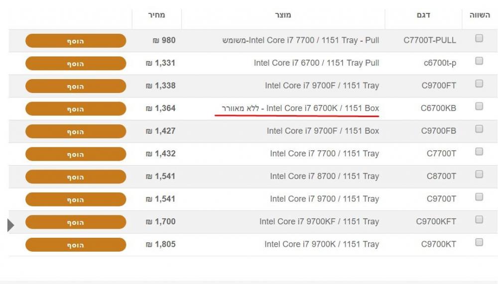

זה הגיוני שמעבד שקניתי לפני 5 שנים עולה היום 1300 ש"ח?
אהלן, חשבתי לשדרג מעבד בקרוב. יש לי את המעבד 6700K עם הלוח gigabyte ga-z170x gaming 3.
ראיתי שהמעבד הנוכחי שיש לי עדיין עולה לא מעט כסף באתר של TMS. האם זה הגיוני? מדובר במעבד ישן יחסית.
ולגבי שדרוג, איזה מעבד הכי טוב לשדרוג ללוח אם הזה? והאם כדאי לשדרג גם את הלוח?
תודה.

איך ה6700K לעומת המעבדים שיש היום בשוק? פשוט מוזר לי שהוא עדיין נמצא בצמרת המחירים של המעבדים אלא אם כן יש באתר הזה טעות.
בסה"כ מעבד מרובע ליבות לא רע בכלל, דור אחת מתחת ל-7700K האגדי.
הוא פחות טוב מהרייזן 3 שיצאו עכשיו ועולים 100~$ חדשים.
אינטל לא מורידה מחירים של מעבדים ישנים אז החנויות גם לא מעדכנות.
זו לא טעות אבל אין מה ליחס לזה חשיבות, צריך להבין שמחירים של מעבדים בחנויות לא כך כך יורדים עם הזמן, הם בדרך כלל נשארים פחות או יותר קבועים עד שאינטל מפסיקה ליצר אותם ואז פשוט נעלמים מהמחירון. ברור שאף אחד לא קונה היום 6700K חדש בחנות כשאפשר לקנות היום מעבדים מהירים בהרבה בפחות כסף, מבחינת ביצועים הוא מקביל למעבדים של 400 שקל בערך.

לגבי המחיר כבר ענו לך פה, בכל מקרה אם אתה לא הולך על AMD הייתי מחכה עוד שבועיים ל 10700K וקורא קצת על מבחני ביצועים שלו.
לא. זה לא הגיוני.
במחיר הזה יש אפשרויות טובות יותר.
