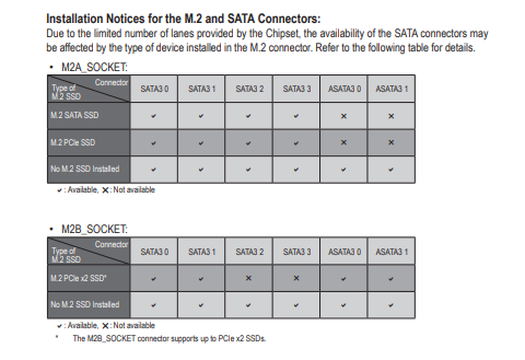

בלוח האם יש שישה חיבורי SATA. שניים מהם הם חיבור 0, שניים הם חיבור 1, ועוד שניים שמספרם 3 ו- 4.
הינה קישור למדריך - https://download.gigabyte.com/FileList/Manual/mb_manual_b450-aorus-elite_1002_e.pdf
תרשימים בעמודים 4, 12

תתייחס גם לטבלה של התקנת כונן M2 והשפעתו על חיבורי ה - SATA, בעמוד 17 במדריך שצירפת -
שלפי הטבלה, ASATA 0  ו - ASATA 3  מבוטלים  כשמותקן כונן M2.

טוב, הנה סיכום הסיפור.
אכן, כונן NVMe מבטל שניים מחיבורי ה- SATA.
לא ברור לי האם זו מגבלה טכנית או משהו שהיצרנית (gigabyte) עושה בכוונה, בכל מקרה זה הצליח מאוד לעצבן אותי.

לא, זאת לא העקיצה של גיגהבייט, ככה זה בערכת השבבים 450.

זאת מגבלה טכנית היות שלו כמו SATA ה ASATA משתמש חלקית במשאבים של ה  PCIE
The ports (ASATA3) share pins with PCIe lanes coming off the CPU. On your motherboard those lanes lead to M2A_SOCKET which means that as soon as you put something into the M.2 slot you lose both of the ASATA ports.
