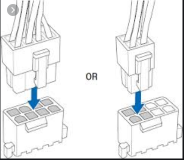

4pin vs 8pin לוח אם
יש לי בלוח  האם ליד המעבד מקום ל 8 פינים מתח ואצלי מחובר רק 4 השאלה אם צריך לחבר את כל ה 8 פינים ? ומה ההבדל בעצם בין 8/4 פינים ? זה רק ל OC ?

במחבר EPS 12V דוגמת 4PIN CPU שיש לספקי כח, המחבר בנוי משני גידים של 12V ושני גידים של GND.
לרוב, מספיק חיבור 4PIN לתוך תושבת בשביל להתמודד עם כמות הזרם הראויה. כמובן שזה תלוי בגייג' אפקטיבי (חישוב כמות הגידים בכל כבל כפול קוטר) ועל זה מחשבים מרחק ובידוד בשביל לדעת נפילות מתח.
בלי להכנס יותר מדי לפרטים (אלוהים יודע כמה שאלות זה יציף), כמעט ואין מעבדים נפוצים היום שידרשו יותר ממחבר 4PIN, וזה כולל גם מעבדי 6 ו-8 ליבות מסויימים של AMD. לרוב מחבר כזה (בהתחשב שמדובר בספק כח איכותי) יוכל "לסחוב" כ-30A לגיד
מעבדים שזקוקים למחברי 8PIN יהיו דוגמת 9900K לסוגיו (אם מפעילים טורבו אגרסיבי), מעבדי HEDT למיניהם בתושבות כמו LGA2066 ו-TRX4. כמו גם מעבדים כמו 3900X ו-3950X שעלולים להגיע לזרם מעט גבוה עבור 2 גידים ממוצעים של 12V במגוון ספקי כח היום. במקרים מסויימים אפילו עוד 4PIN נוסף. אפקטיבית, חיבור איכותי של 4PIN מסוגל להתמודד אפילו עם 125A.
כמו כן, אם מתכוונים לבצע אוברקלוקינג למעבדי תושבות רגילות דוגמת 9700K או 8700K בהחלט צריך את זה. היום גם לספקי כח פשוטים יש מחבר 8PIN, אז אין סיבה ממשית לא להשתמש בכולו, אם רק בשביל לבצע איזון זרמים (Current balancing) שיפחית את כמות החום בכל גיד
