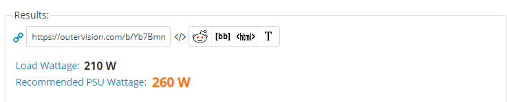

יש לי ספק כח במחשב 300W של חברת פח POWER MAN
12V - 280W ו 3.5/5V - 20W
עשיתי בדיקה באתר של קולר מאסטר והספק שלי במצב OVER KILL , אני צריך 210W באתר ממליצים על 260W וההפסק שלי 300W יש לי 40W מעל המומלץ כמה שאלות :
