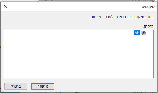

זה נותן יוזרים מקומיים אני רוצה לשתף מחשב ספציפי ברשת

ברשת יש רק מחשבים ולא משתמשים.
במחשב יש משתמשים ושיוך לקבוצות.
לכן חיבור לתיקיה שהוגדרה כמשותפת ניתן לראות את שמה מכל מחשב, אבל כדי להכנס אליה יש צורך בשם המשתמש שהוגדר בשיתוף + סיסמה.
כלומר, לא ניתן לשתף תיקיה למחשב ספציפי - כך זה עובד.
