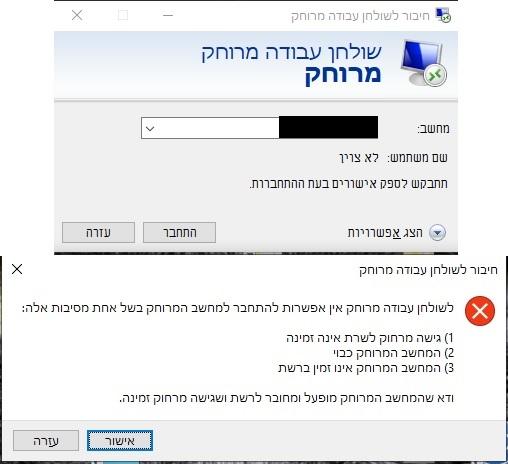

ויש בעיה קטנה שליטה מרחוק Remote Desktop Connection.
במחשב נייד בחלונות 10 HOME כן מצליח להיתחבר למחשב נייח.
ואח"כ מחשב נייח חלונות 10 Pro לא מצליח להיתחבר למחשב נייד חלונות 10 HOME.
קיבלתי הודעה מצורף תמונה....
למה חלונות 10 Pro לא מצליח להיתחבר לחלונות 10 HOME?
מה חסר בהגדרות חלונות 10 HOME, איך מיתחברים שליטה מרחוק?

אכן. מיקרוסופט ניטרלו את זה* בגרסאה הביתית של חלונות 10 (Home).
יש הרבה מדריכים ברשת איך להפעילו בכל זאת - בלי לשדרג ל Pro.
זה לא קרה לי. עצתי אינה מתבססת על ניסיון או ידע אבל במקומך הייתי מחפש בגוגל:
How to Add RDP capablity to Windows 10 Home
ועושה מה שממליצים בטנפורומס (תוצאה ראשונה/שניה בגוגל)
בהצלחה
*remote desktop protocol - RDP

נסיתי להוריד קובץ שליטה מרחוק RDP והתקנתי בחלונות 10 HOME, וזה לא עבד. אבל זה שונה לגמרי. כנראה לא תומך חלונות 10 HOME.
שנסיתי להיתחבר רואה IP לא נכון. אם אני רוצה לירשום שם מחשב או כתובת IP מישהו מרחוק ולהגיע אליו. זה RDP לא אפשרי לירשום
שם מחשב או כתובת IP מישהו אחר. אני לא מעוניין להוריד תוכנות אחר או קבצים אחר.
איך ליגרום לחלונות 10 HOME שיעבוד שליטה מרחוק מחלונות 10 פרו לחלונות 10 HOME, האם יש פיתרון לזה, מה צריך לעשות?
האם יש רעיון בחלונות 10 HOME, ובלי ליקנות חלונות 10 פרו?
