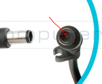

פורסם 2020 בפברואר 206 שנים ציטוט של etal המטענים האלה הם לא סתם קופסאות שמספקות חשמל ולניידים יש בדרך כלל מנגנון שמנסה לזהות את היכולות של המטען לפני שהם מוכנים לעבוד איתו. מנסיון אישי עם ספקים ומחשבים של דל, HP ולנובו הם לא תמיד תואמים ביניהם גם אם חשמלית נראה שהכל מתאים בול. בפועל זה הימור, לפעמים עובד, לפעמים לא ולפעמים עובד חלקית (מפעיל את המחשב אבל לא טוען את הבטריה או שמקבלים אזהרה שהמטען לא מקורי). זה ^^^ נכון. גם בתיאור המטען וגם בתמונה ( ראה חץ אדום ) מופיע פין מרכזי. במטענים מהסוג הזה כל חברה מטעינה עם מידע שהמטען מתקשר עם המחשב הנייד ואומר לו מי נגד מי, מה ההספק, יצרן ודגם. מניסיון עם דל, וגם HP אני יודע שכאשר המטען לא מתאים ב - 100 אחוזים למה שאמור להיות, מתחילים כל הווריאציות של מטעין חלקית, הנייד מוריד ביצועים וכו' וכו', כמעט כל האפשרויות חוץ ממה שמקבלים עם מטען מקורי. כאשר הנייד עובד גם עם מטען מקורי ללא הפין האמצעי, בהחלט אפשר להשתמש בכל מטען עם נתונים זהים. נערך 2020 בפברואר 206 שנים על-ידי napoleon45
