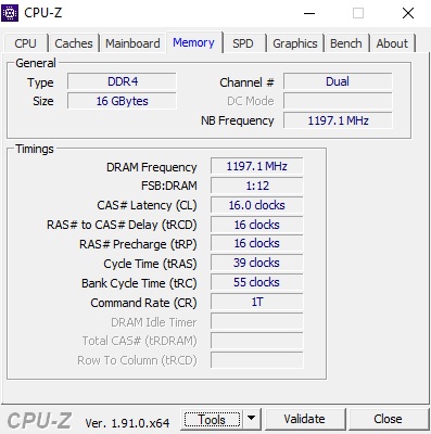

ולאחר שחיברתי אותם למחשב זאת המהירות שמופיעה
f0f68d0e0cd6b666cc45508f2889c3255fdd5649
איך לסדר את זה? הזכרונות אמורים להיות במהירות של 3200MHZ

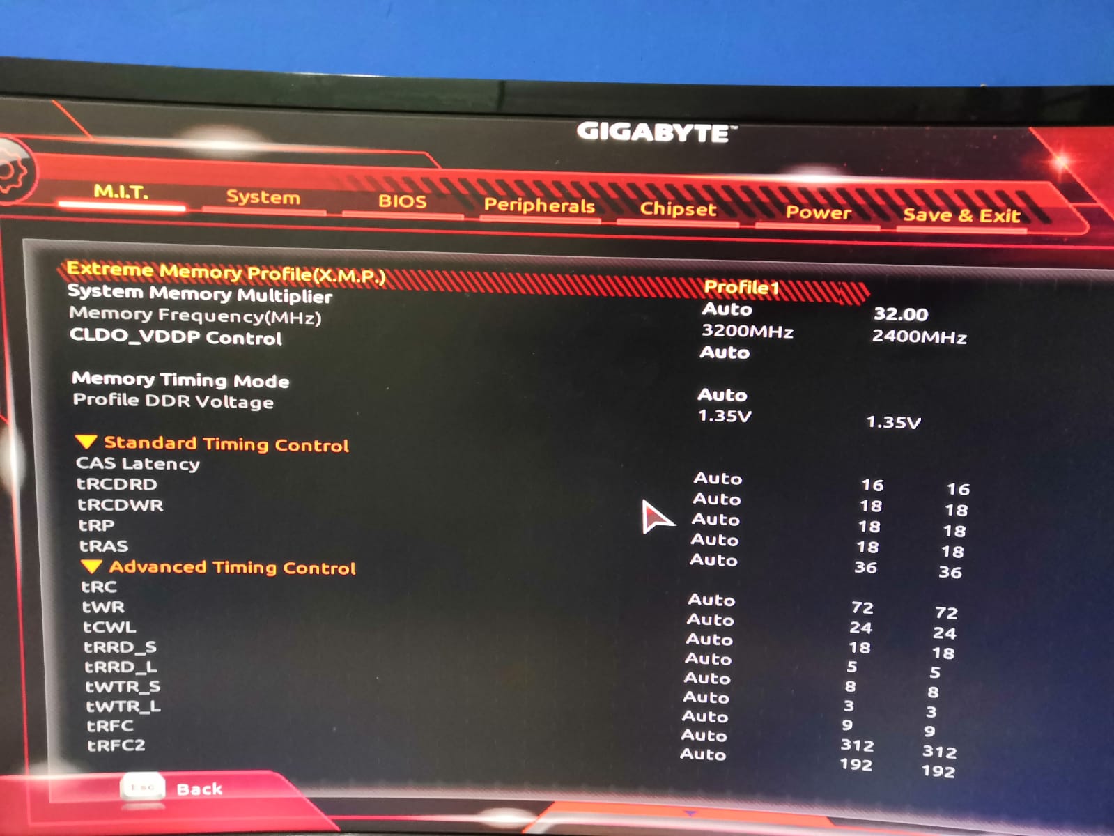

ניסיתי להפעיל את הXMP וזה עדיין מראה את אותה מהירות בCPUZ

הוא כנראה משתמש ב 1197
כנס למנהל משימות - ביצועים- תראה מה רשום לך שם במהירות זיכרון.
התוכנה מראה חצי ממה שיש.
בנוסף כנס לביוס ותגדיר xmp

שים לב שמהירות המעבד שלך היא רק 1197. ראשית טפל בבעיה הזאת.

הגדרתי xmp וזה עדיין על 2400
איך לטפל בזה? ברגע שאני אעלה את מהירות המעבד זה יתמוך במהירות גבוהה יותר של הראם?

מה? איפה רואים כאן משהו שקשור למהירות מעבד? NB Frequency? מתיחס לערוץ התקשורת עם הזיכרון, זה מראה למהירות זיכרון אפקטיבית מאז שה-NB נבלע לתוך מעבדים (לפני כ-10 שנים).
1200MHZ +-2% Double Data Rate
משמעות הדבר היא שהזיכרון שלך פועל ב-2400MHz אפקטיבית.

לםני שעידכנתי, בדקתי 3 מעבדים שונים ובשלושתם הגשר הצפוני נמצא בדיוק באותה מהירות של המעבד
ועוקב אחרי השינויים בתדר עם עומסים שונים של המעבד. כדאי לוודא זאת במחשב הנידון.
אם מדובר במערכות אינטל, הגיוני למדי, במערכות AMD זה לא בדיוק הסיפור.
כמו גם, תדר מנוחה זה תדר מנוחה, יהיה 800Mhz או 1200Mhz או כל C-State כזה או אחר.
כמדומני במערכות אינטל זה מתיחס לנתיב תעבורה כלשהו שלא קשור לזיכרון, אלא לתקשורת מסוג אחר. אצלי למשל במערכת X299 זה על 2800MHZ בכל רגע נתון, בעוד תדר המעבד נע בכל הספקטרום (2000-4000MHZ)
אגב, אני חושב שנתקלתי פעם בבעיה של פותח הדיון, מה שעשיתי היה לאפס ביוס, להפעיל XMP שוב, ולהעביר את מכפלת הזיכרון בהתאם לתדר XMP, והכל עבד (32 במקרה של פותח הדיון). לעיתים הושבה מחדש של זיכרון עזרה.

באיזה לוח אם מדובר? בוצע עדכון ביוס לגרסה האחרונה?
לוח אם של GIGABYTE
B450M-DS3H
לא בוצע עדכון ביוס אבל אני שוקל את זה כדי שזה יסדר את הזכרונות, רק מפחד לבצע ושזה אולי ישבית לי את הלוח אם
ניסיתי להושיב אותם מחדש כבר אתמול (ניסיתי בהתחלה לחבר על סלוטים 1ו3 אחרי זה 1ו2 ועכשיו זה על 2ו3) וזה עדיין לא סידר את זה
לאפס ביוס אתה מתכוון לעשות את ההגדרות הדיפולטיביות של הביוס? כי ניסיתי גם את זה
איזו גרסה הביוס?

F2

ולפי מה שהבנתי במידה ויש הפסקת חשמל או כל דבר הכי קטן שיכול להשתבש במהלך העדכון זה יכול להרוס לגמרי את הלוח אם,זה לא נכון?
זו גרסת הביוס השנייה שיצאה מאז שהלוח הזה הושק, לדעתי מחייב אצלך עדכון ביוס.
ציטוט של Ryzor
כן כרגע יש גרסה F50 אם אני לא טועה
רק שחייב לעדכן לF32  ואז ל40 ואז ל41 לפני ה50
כמה זה מסוכן לבצע את העדכון ביוס?
