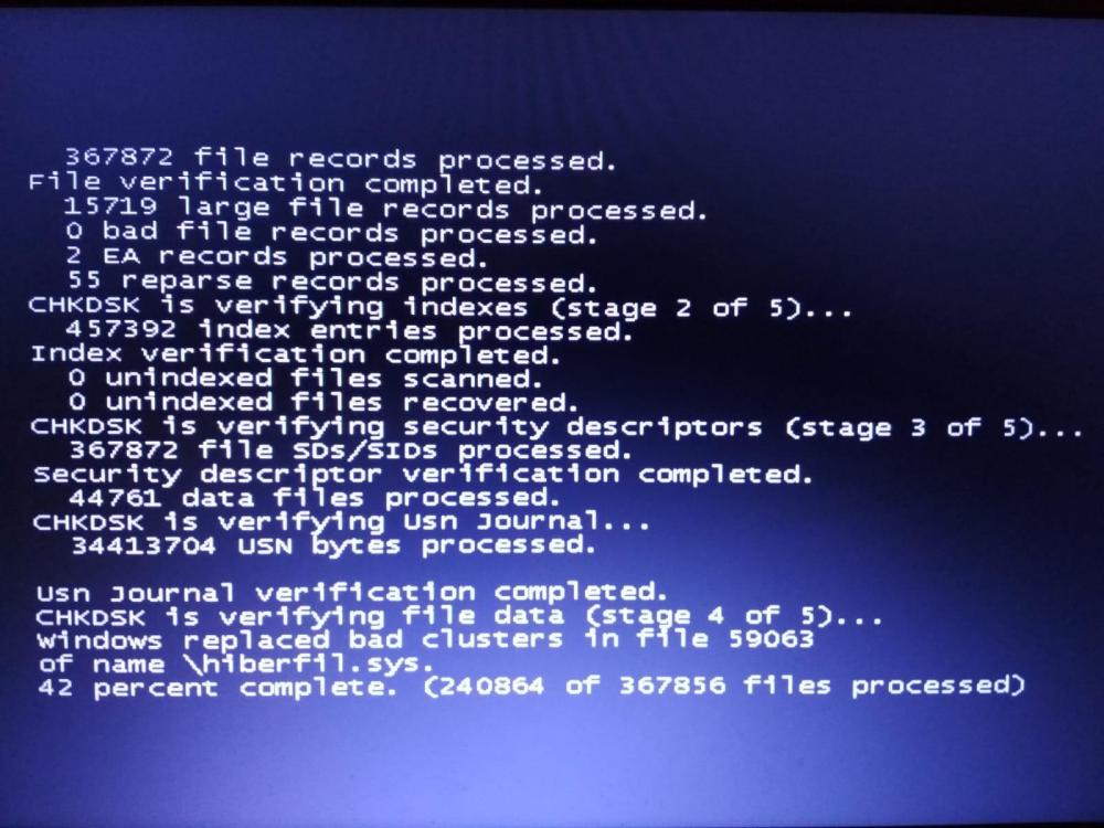

הרצתי את הבדיקה
זה לקח כמה שעות (השלב החמישי מאחוז 38 זה התחיל לרוץ ממש לאט) והמחשב אתחל את עצמו מחדש, אז אני לא יודע מה היו התוצאות. בשלב מתקדם (לאחר כשעתיים מתחילת הבדיקה) עשיתי צילום למסך, מצ"ב הצילום למקרה ויש בו נתונים שיכולים לעזור.
כ"כ התוכנה לבדיקת הדיסק קשיח שפועלת אצלי במחשב, הראתה לאחר הבדיקה Chkdsk /f /r  ירידה נוספת של 10 אחוז בבריאות המחשב, וכן מצאה 16 סקטורים פגומים כאשר מקודם היה 8.
מצ"ב תמונה:
כלומר הבדיקה  Chkdsk /f /r בעצם החמירה את הבעיה בדיסק הקשיח? זה הגיוני?
תודה

אף פעם לא הייתי חסיד של תוכנת הבדיקה הזאת ובוודאי לא לחישובי האחוזים שלה.
התיקון סורק את כל הסקטורים ומן הסתם מצא ותיקן סקטורים נוספים.
אני הייתי ממשיך עם הכונן ועוקב אחרי התקיעות ומספר הסקטורים הפגומים לאורך זמן.
