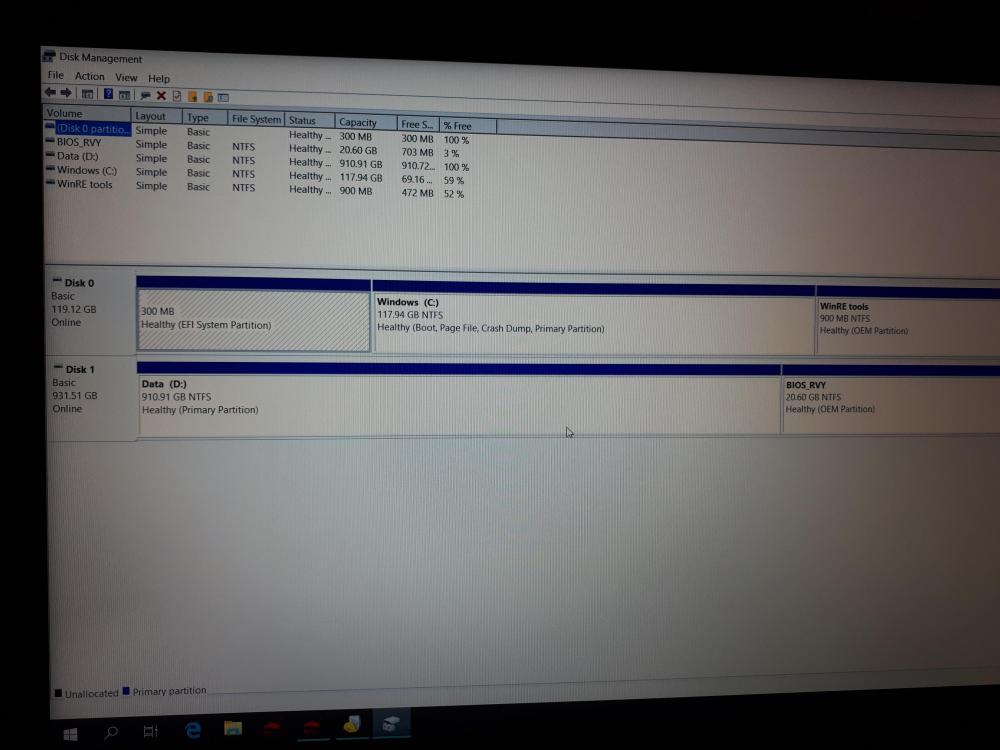

תוכל להעלות כאן תצלום של ניהל דיסקים ?
ציטוט של napoleon45
העליתי .  תודה
תודה
לפי ניהול דיסקים, יש בנייד שלך שני כוננים.
אחד SSD של 128 גיגה, והשני, קשיח של טרה.
ושוב, לפי ניהול דיסקים כונן הטרה - D , מלא עד הסוף.
כנראה חל בו שיבוש לוגי.

תודה על התשובה. בdisk management רשום שכונן D מאה אחוז free space.
910GB פנוי. כלומר ריק לגמרי לא מלא.

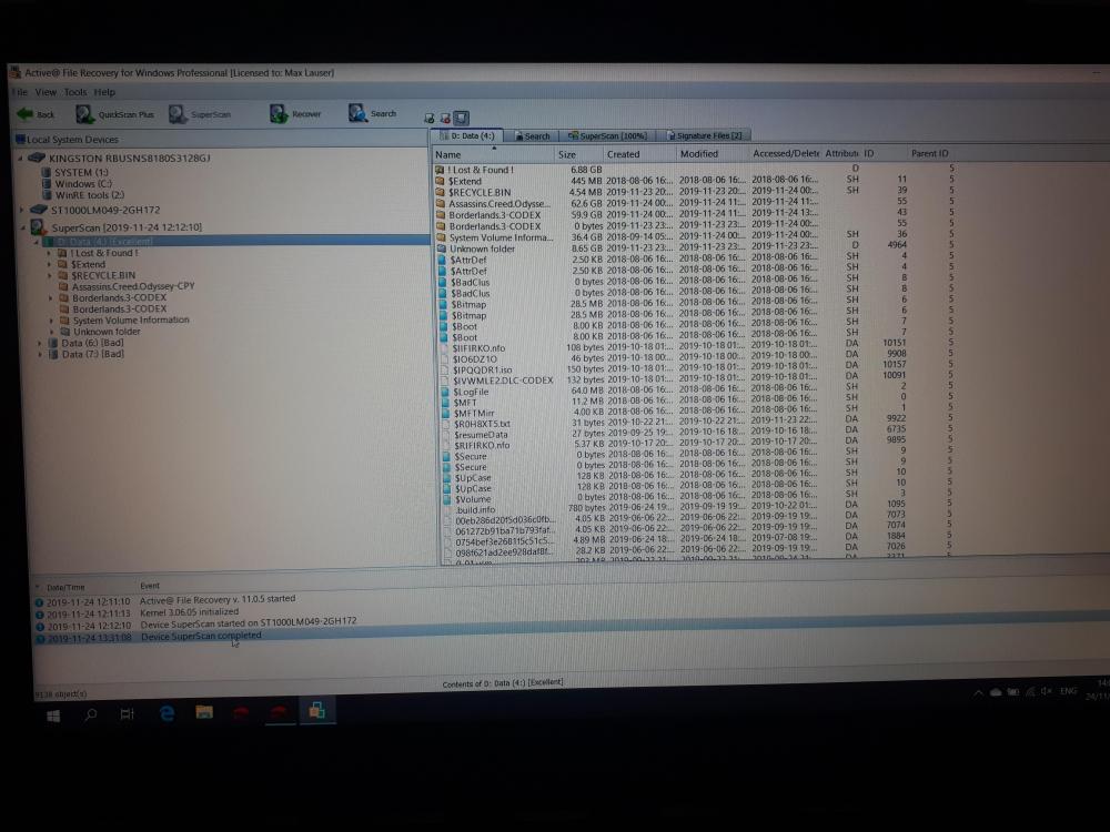

תוריד את התוכנה שצירפתי למטה תחלץ, תעשה הפעל כמנהל! על Active@ File Recovery
תבחר את הכונן בצד ימין ותלחץ על superscan
זה לוקח זמן, זה בעצם קורא את כל הכונן בכונן של טרה זה יקח בערך 5 שעות. אם תראה את זה לפני שתלך לישון תפעיל עכשיו ונראה בבוקר תוצאות. זה רק שלב ראשון

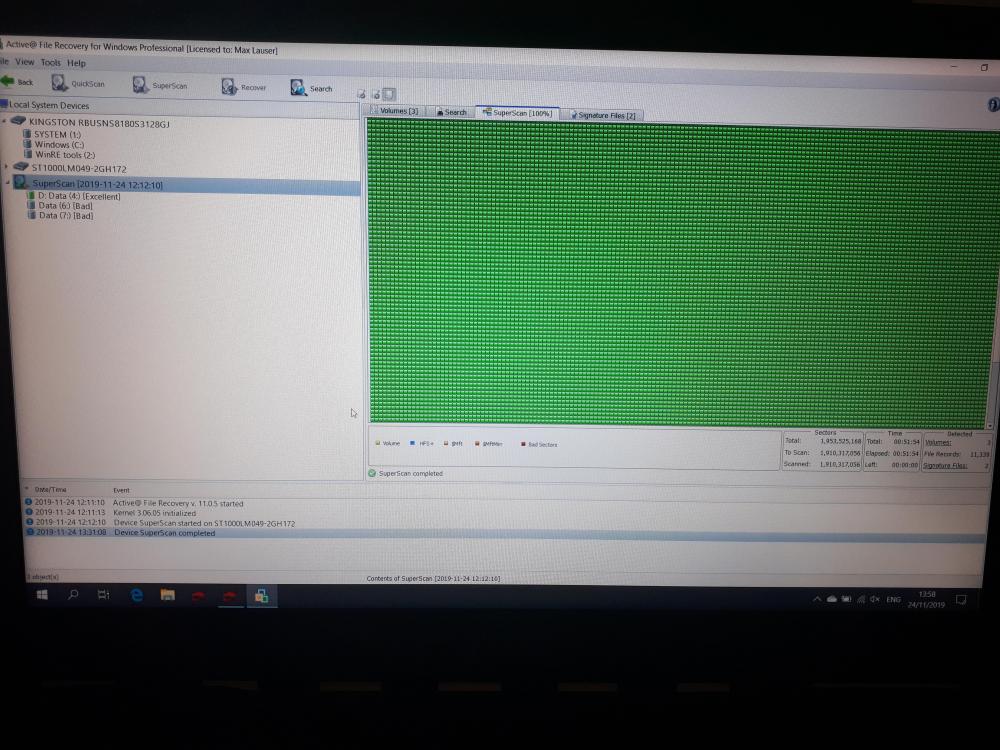

תודה רבה על העזרה. האם אני יכול לשחזר ביחד עם התיקיה? נגיד היה לי משחק assassin creed odyssey ואני מעוניין לשחזר אותו זה אפשרי לשחזר בדיוק כמו שהיה בתיקיה? שלא ייתפזרו לי הקבצים.
שוב תודה.
ציטוט של Idanewo
שוב תודה.
למעשה תוכנות ומשחקים אפשר לשחזר רק אם השחזור מצליח לשחזר את הספריות (לפחות בתוכנה הזו) ולכן התשובה היא שאם זה ישוחזר זה ישוחזר כמו שזה היה. בכל מקרה עדיין אי אפשר לדעת תצטרך להפעיל את הסריקה ולחכות שיגמור ואז לראות מה אפשר לשחזר ואיך. בכל מקרה לא לכתוב ולא לשחזר כלום על הכונן המשוחזר!! כיוון שמדובר בהארד דיסק אז יש סיכויים טובים שזה יצליח לשחזר.
ציטוט של אלי ירדני
סיים את הסריקה. תודה 20191124_140204.thumb.jpg.750dac0fcf98c6062bfe78a5bb081994.jpg
