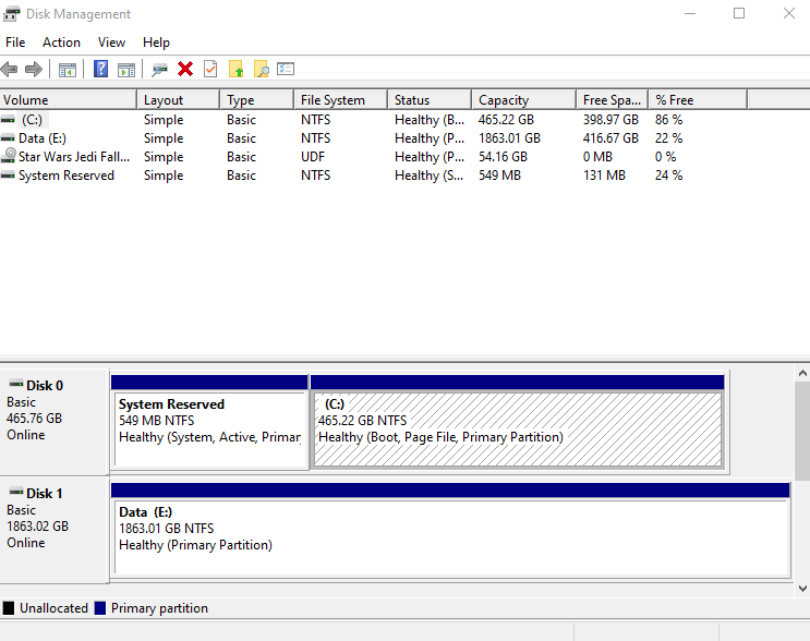

תילה צילום של "ניהול הדיסקים" לפורום.
אם בדיקות ביצועים של הדיסק מראות שהוא עובד יפה  והאיטיות היחידה היא בעליה, תתמקד בעליה.
ניהול הדיסקים
עם הפקודה הבאה
diskmgmt.msc
או - בחלונות 10 עם קליק ימני על ההתחל.

@Shumy2 עדיין לא העלת צילום מסך של ניהול הדיסקים.
לדוגמא ככה זה נראה
צודק. כונן C הוא הכונן בסיפור
תנתק פיזית את כל הכוננים - פנימיים וחיצוניים, כולל DVD - והשאר רק את ה SSD ובדוק
אם יש שיפור בזמנים.
אחלה. הכונן שם שהוא DVD זה סתם MOUNT. להוריד אותו גם?
