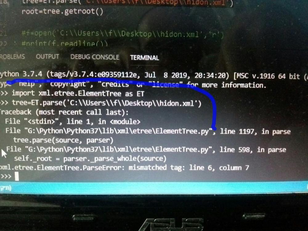

שתי השורות ה(כמעט) אחרונות שכתבתי הן בערך השגיאות שהוא זורק, חוץ מהן הוא כותב גם את המיקום של הספריה xml ובאיזה שורות נמצא מה שהוא ציטט, ושכתבתי למעלה.

אם מופיעה הודעת שגיאה תעתיק את כולה במדוייק, לא כמעט ולא בערך.

זה במחשב, צילמתי את המסך, מקווה שיהיה ברור.
סימנתי את הפקודות שהרצתי בטרמינל, הראשונה עברה חלק, השניה עושה בעיות.
מי מחייב אותך לכתוב פה רק דרך הטלפון? ציפיתי שפשוט תעשה copy paste במחשב
בכל מקרה החלק המשמעותי של הודעת השגיאה הוא ה-mismatched tag, זאת אומרת שקובץ ה-xml שלך לא תקין או לפחות שמה שבתוכו זה לא xml תיקני.

אין לי אינטרנט במחשב, בקושי בפלאפון יש, כך שcopy-paste לא כל כך אופציה בשבילי, לכן צילמתי...
אהה, מענייו שזה העניין שם, לא חשבתי אי פעם שאצליח לכתוב קובץ xml לא תקני...
