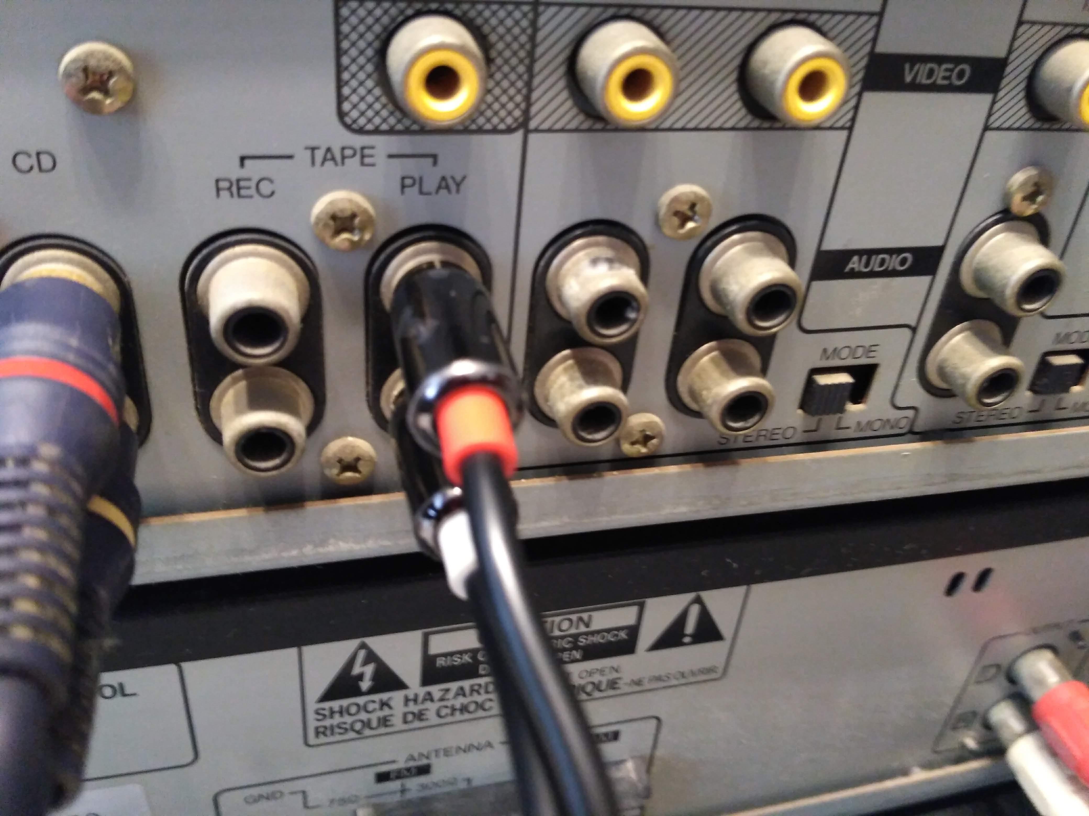

כאן במחשב יש כניסה של 3.5 מ״מ, אז בעצם אני צריך הכבל הזה?
02.

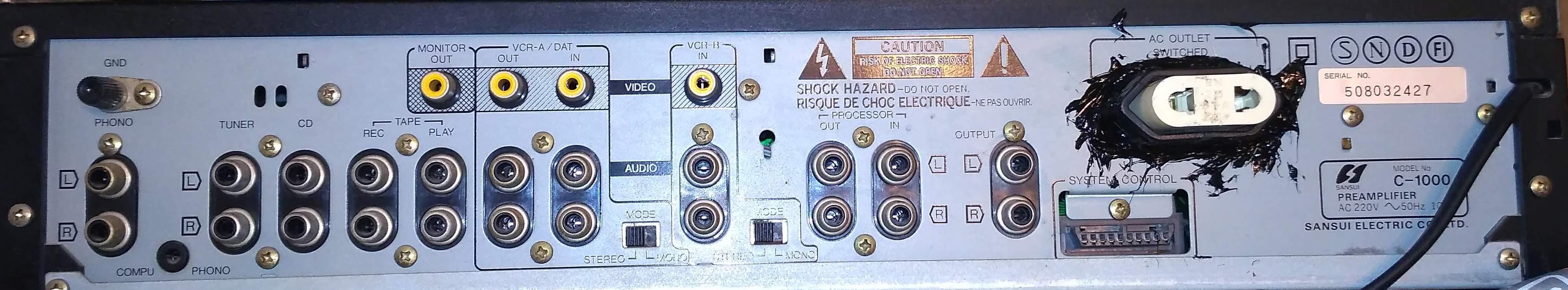

לאן בדיוק אני מחבר את ה-rca במגבר?
מצורפת תמונה של החיבורים שכבר תפוסים.
03.

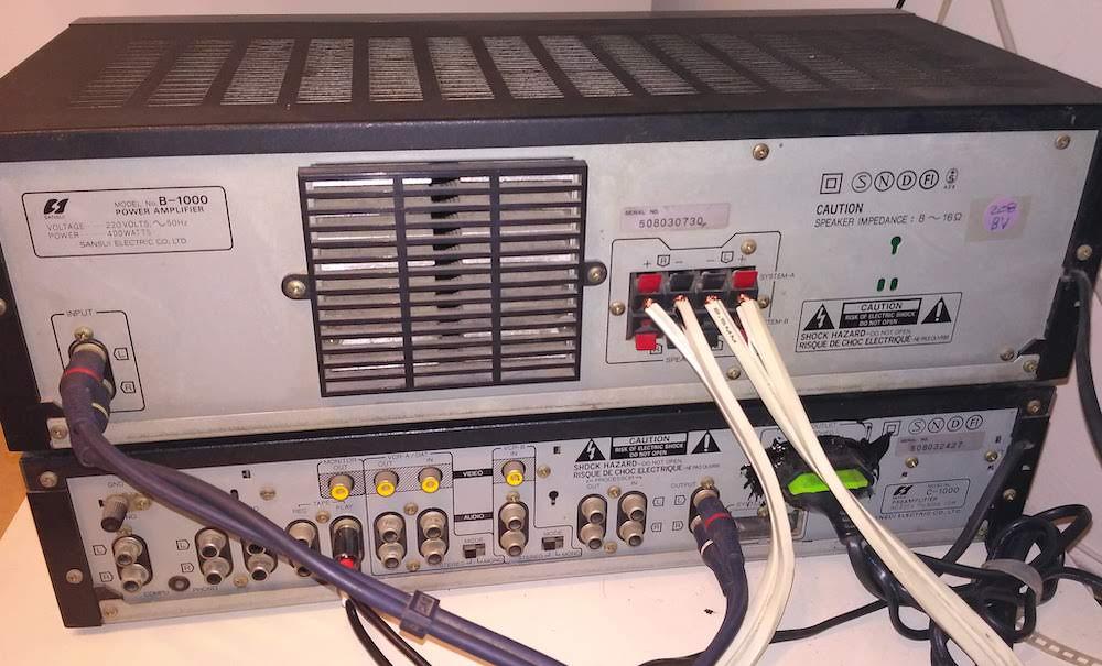

הרמקולים מתחברים ל-Power amplifier
נערך על-ידי Globa
זה הכבל. זהה לזה שהצעתי.
תתחבר ל tape בחיבור rec ותאזין למחשב במצב tape
תודה רבה Ivan,
ארכוש את הכבל ואנסה.
נותר לי רק לקוות שכפתור הטייפ בבורר המצבים עדיין עובד.
ושוב תודה רבה.
אעדכן.
יש לך עוד 2 כניסות לשימוש מסומנת כ VCR אם הטייפ לא שמיש.
נערך על-ידי Ivan
תיקון
תתחבר ל PLAY ולא ל REC.
תודה רבה Ivan,
PLAY ולא ל-REC.
VCR גם רלבנטי?
ככל הנראה  REC זאת יציאה מהמגבר להקלטה בטייפ
תודה רבה Ivan

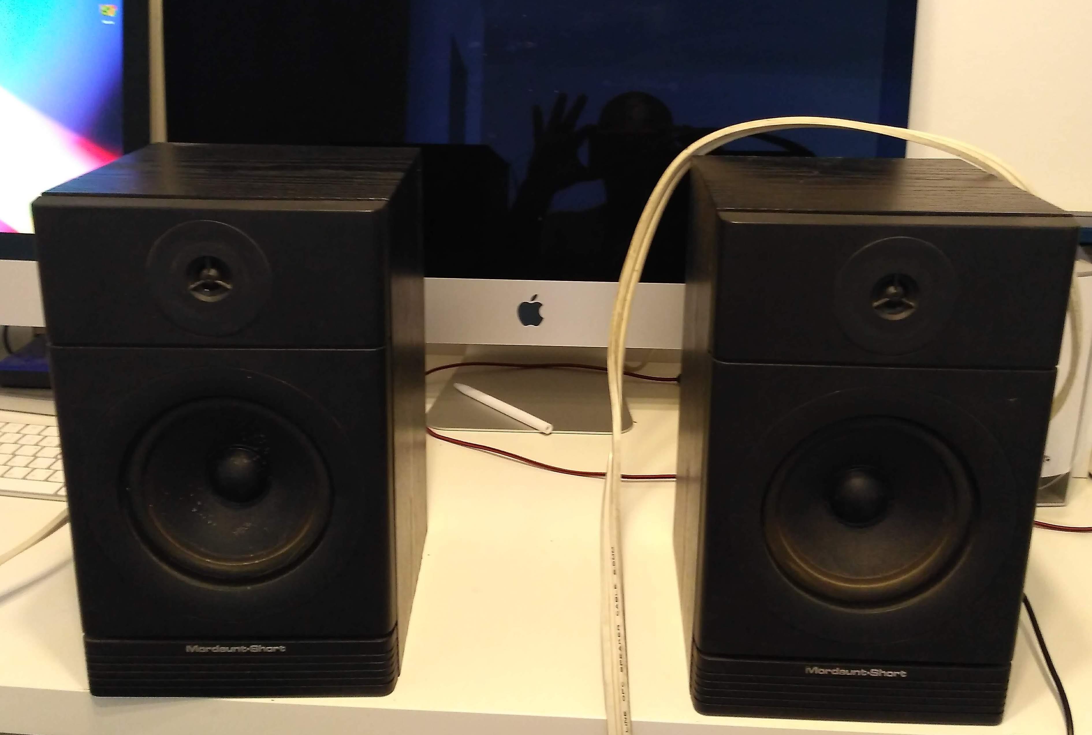

שלום,
בהמשך לאשכול,
נראה לי שהמגבר הגיע לקיצו, מהרמקול הימני יוצאים רעשים.
החלפתי חיבורים בפאוור מ-A אל B, לא עזר.
החלפתי חיבור כבל מחשב/מגבר למקומות נוספים במגבר, קיבלתי צליל ללא רעשים אבל שמע נמוך ברמקול הימני.
על סמך בדיקות אלה, אני מניח שכבל מחשב/מגבר תקין.
על סמך בדיקות אלה, אני מניח שהפאוור תקין.
בשלב הנוכחי אני מעוניין לרכוש מגבר חדש ולחבר אותו לפאוור.

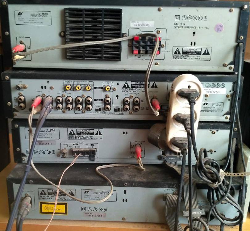

קודם כל החלק שאתה מחליף זה לא מגבר אלא preamplifier בלבד. מגבר (amplifier) בדרך כלל משלב בתוכו גם pre וגם את ה-power, כל המכשירים שקישרת אליהם כוללים את שני החלקים ולא צריכים את ה-power בכלל.
אם כל מה שחשוב לך זה לשמוע ספוטיפי מהמחשב אתה יכול גם לחבר ישירות את המחשב ל-power ולשלוט על העוצמה דרך המחשב בלבד. כמובן שאז ה-CD והרדיו לא יעבדו אבל בכל מקרה הייתי עושה את זה רק כדי לוודא שה-pre הוא בוודאות הגורם לבעיה.
