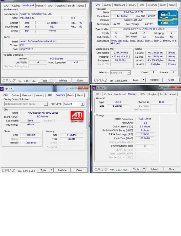

אני רוצה לשפר את המחשב שלי בעקרון השימוש של המחשב בעקר לאחסון תמונות אבל אני משחק בו 2 משחקיי רשת
והם DOTA 2 ו CS:GO שני המשחקים לא כלכך רציניים אבל עדיין בזמן האחרון המחשב שאיתי מעל 5 שנים מתחיל להראות סימני זקנה.
בכל מקרה צירפתי תמונה של המפרט והייתי שמח לדעת מה הייתם משפרים קודם, בעקרון מה שהומלץ לי זה SSD אם יש מישהו שיודע להגיד לי שזה יתאים ללוח אם והאם באמת כדאי לקנות דווקא SSD אני אשמח.
תמונה של המפרט שלי מצורפת
בשביל ביצועים במשחקים, דבר ראשון כדאי להחליף כ. מסך. לאחר מכן להוסיף זיכרון אם יש מקום בלוח. ורק לאחר מכן SSD.

סבבה בעקרון יש לי עוד 2 מקומות לזכרון בלוח אמ שלי כרגע לא יודע אם זה יעזור,
בקשר לכ.מסך ולזכרון אם צריך החלפה או הוספה
הייתי שמח להמלצות שמתאימות ללוח אם שלי לא מגביל בסכום כספי אבל כמובן שאני לא רוצה להוציא כסף שאני לא זקוק לו כמו שאמרתי השימוש היחידי שלי במחשב זה גלישה באינטרנט וDOTA 2  CSGO ששניהם משחקים לא כלכך כבדים במונחים של היום.

לא יודע כמה הייתי ממהר להחליף HD 6870 ב-GT 1030. מדובר למעשה אפילו בשנמוך לא קטן
ציטוט של djelectric

ניתן לקנות בחו"ל זכרון מתאים.
תבדוק מה רשוםב cpu-z בSPD .
לא חייב אותו דגם.
לפי החברה יש לך סה"כ 2 סלוטים של זכרון.
