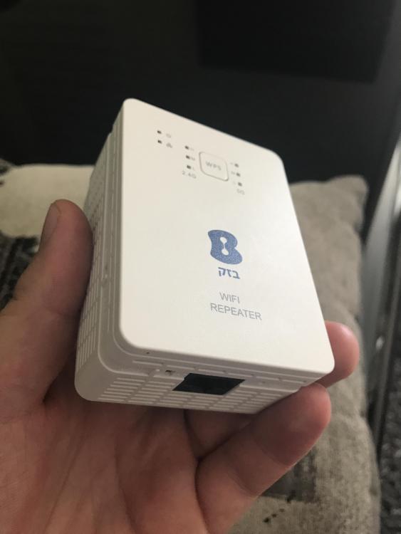

הראטור הביתי נמצא בסלון אבל קליטת האינטרנט אינה חזקה מספיק בחדר המרוחק.
בשני החדרים יש נקודות טלפון של בזק.
סליחה על השאלה הלא מקצועית, איזה פתרון אתם ממליצים.

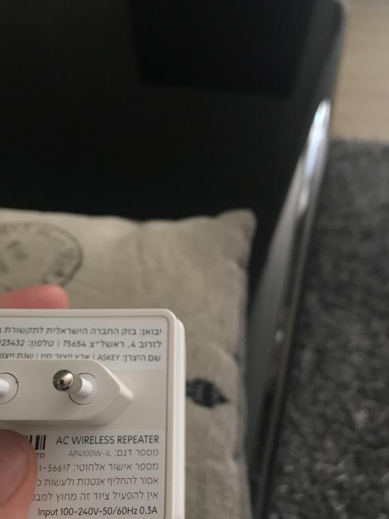

ניסינו כבר את הרפיטר של בזק
אבל עושה רושם שהוא לא קולט מספיק טוב
הרעיון שלי הוא לנסות לחבר אותו בקבל אמרט ישירות לראוטר בסלון דרך כבל מהקיר כדי להגדיל את טווח הכיסוי לכל הבית.
