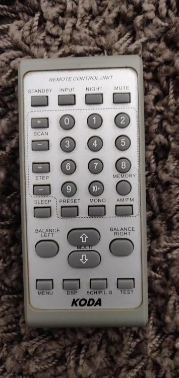

בקשר להגדרות ברסיבר - יש לי שלט די פשוט ובו אני יכול לבחור בין מצב סאונד - חמישה ערוצים/סראונד (שנותן לי לשמוע רק את שני הרצפתיים)/שניים אחוריים.
לא מכיר הרסיבר שלך.  לרובם ישנם מצבים שמדמים למשל כנסיה, אצטדיון, מועדון לילה וגם הפעלת כל הרמקולים כולם.
תנסה ללחוץ על כפתורי ה-DSP וה-PL2 שלידו, תשחק עם המצבים ותראה אם זה עושה את מה שאתה מצפה.
בשביל סראונד אמיתי חייבים להתחבר בחיבור אופטי או קואקסילי ושגם המקור יהיה מוקלט בהתאם, זה לא רלוונטי כשאתה שמוע מוזיקה מהטלפון ומתחבר ב-RCA. בכל מקרה מוזיקה כמעט תמיד מוקלטת רק בסטריאו לשני רמקולים, רק סרטים וסדרות מוקלטים בסראונד.
