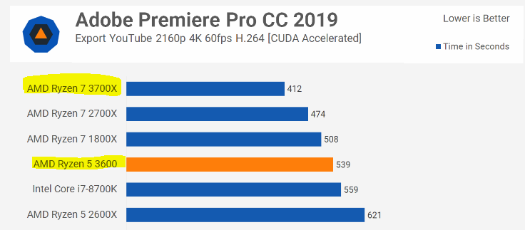

יש הבדלים משמעותיים בין שני המעבדים מבחינת הביצועים .
הנה רק קמצוץ  בשלוף, יש השוואה יותר מפורטת באחד הדיונים כאן -

@napoleon45 אגב, שים לב שבדוגמה שהבאת בעצמך עדיף לקחת 2700X על פני 3600...
לא הבנת אותי.
לא התייחסתי בכלל ל - 3600.
אמרתי שה 3700X עדיף על פני 2700X.

אמרתי והתכוונתי ש-2700X יותר מהיר מ-3600. מול 3700X זו השוואה לא רלוונטית- ברור שהוא מהיר יותר אבל גם יקר בהרבה. האחרים במחיר זהה לגמרי. זה גם מראה שיש ערך ניכר לתוספת 2 הליבות מעבר ל-6 של 3600.

אני לא הייתי הולך בעיניים עצומות אחרי האתר שהבאת בקישור.
כי זו לא התמונה הנכונה.

ציטוט של napoleon45
הנה לנוחותך, למרות שרוב הסיכויים שכבר ראית את זה,
https://www.ixbt.com/platform/amd-zen2-ryzen-7-3700x-ryzen-9-3900x-test.html
https://nl.hardware.info/artikel/9397/amd-ryzen-7-3700x-a-ryzen-9-3900x-review-intel-voorbij#benchmarks-content-creation-adobe-lightroom-photoshop-en-premiere

טרם ראיתי, לא נוטה להיכנס לאתרים שלא באנגלית. הגרפים נראים טוב מאוד לטובת רייזן.
כמו שרואים, התוצאות תלויות באופן הבדיקה.
