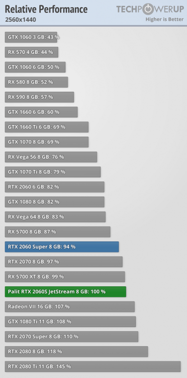

5700XT מול 2060S ואין צל של ספק מי מוביל נכון לעכשיו
יצאו סקירות לגרסאות צד שלישי של NV עבור 2060/2070 גרסת "סופר".
הרבה מאוד דגמים. בחרתי אחד מייצג.
בקיצור: במחיר דומה וישר מקופסה 2060S עובר בביצועים את 5700XT. אחרי OC לשניהם הפער הוא 10% לטובת NV.
באותה צריכת חשמל הכרטיס רץ ב- 20 מעלות פחות וגם 10dB פחות רועש (משמע 5700XT פי 3 מרעיש). לשניהם אותה כמות זיכרון DDR6.
כדי לזכור ש-2060S מיוצר ב-12NM בעוד 5700XT ב-7NM מה שנותן לאחרון יתרון תיאורטי ענקי ועמדת פתיחה חזקה מאוד שנראה שלא מנוצלת או פשוט לא מספיקה.
ביחס ל-5700 ללא XT מדובר ב-13-20% יותר ביצועים (תלוי עם או בלי OC) תמורת 50$ יותר שהם כ-15% מהמחיר של 5700. יחס 1:1 בין תוספת מחיר לביצועים וזה בלי שאר הבונוסים שיש לכרטיסי NV להציע.
כדרך אגב, 2070S מהיר בכ-10% מ-5700XT ואחרי OC הפער גדל לכ-20%. משווה את ביצועי 2080 הרגיל.
תמורת התענוג כמובן שמשלמים יותר אבל משמעותית פחות מעלות 2080 חדש.
2070S זול מ-2080 ביותר מ- 100$. משתלם ביותר למי רוצה שדרוג לסגמנט הגבוה.
2 משחקים ויכולות RT כלולים במחיר לשני דגמי S החדשים למי שזה מעניין אותו (לדעתי זה זניח אבל בטח לא מזיק)
