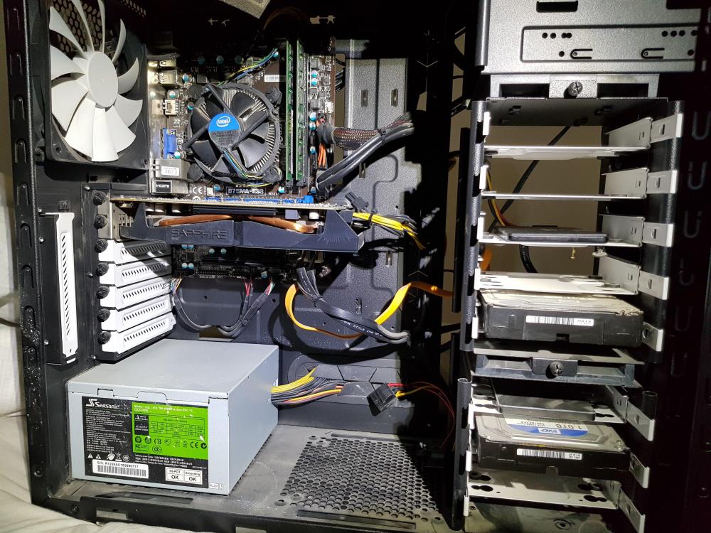

היי,
התחדשתי בArctic Freezer 13 למעבד I5 שסובל מאוד מחום,
ואם אפנה את המאוורר לצד האחורי של המארז ישירות אל המאוורר שאחראי על יציאת האוויר החם
ישאר שם מרווח של ס'מ בודדים בין המאווררים בגלל רוחבו של המאוורר והקירור.
המארז הוא : Fractal Design Define R3
לאיזה כיוון אתם מציעים ?
ועוד שאלה קטנה. פד רפואי עם 40% אלכוהול(או ספריי מגעים חשמלי) ינקו טוב את המשחה הטרמית שכרגע על המעבד?
תודה.

אין מאוורר בתקרה, למרות שיש שם פילטר פריק. הבעיה עם הכיוון לאחור שהמאווררים יהיו קרובים במרחק אצבע
אחד מהשני, מצד אחד טוב ומהשני זה ששאר האוויר החם במארז לא יצא החוצה כמו שצריך. או שאני לגמרי טועה ואוויר חם
לא מתנהג כך?

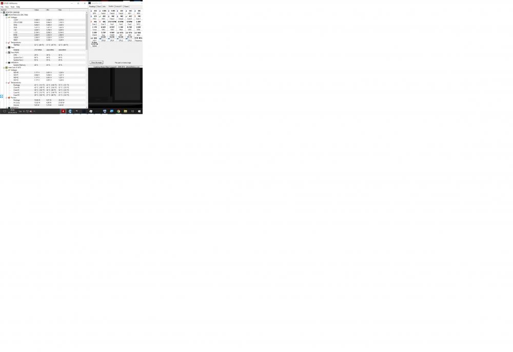

אחרי בדיקה המאוורר יונק אוויר מהצלעות ונושף החוצה , בדיוק כמו המאוורר האחורי
של המארז. הקדמי שבחזית יונק פנימה.הרכבתי את המאוורר כשהוא פונה לתקרה.
וזו כרגע הטמפרטורה במנוחה ,במאמץ המעבד מגיע ל55C והכ.מסך עד 80C בערך, שיפור של
10 עד 14 מעלות.
תודה על הפידבקים הטובים!
