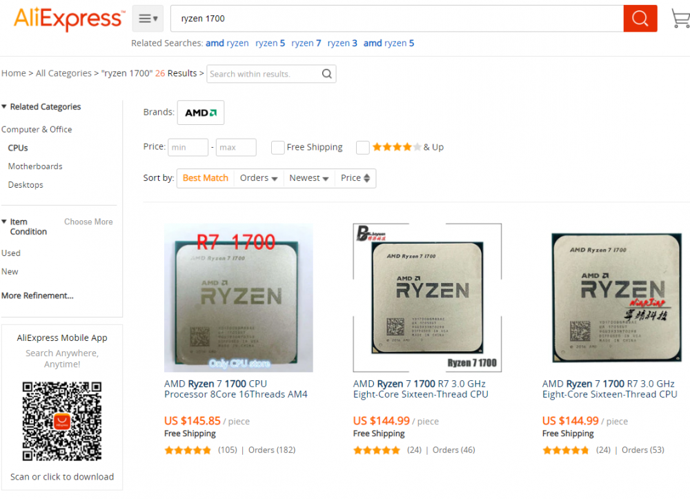

מי שחושב על אפשרות לריזן 1700 מתומן ליבות, בתוספת לא גדולה מדי יכול לקבל גם אותו, החל מ- 140$ :
https://www.aliexpress.com/wholesale?catId=0&initiative_id=SB_20190706042504&SearchText=ryzen+1700

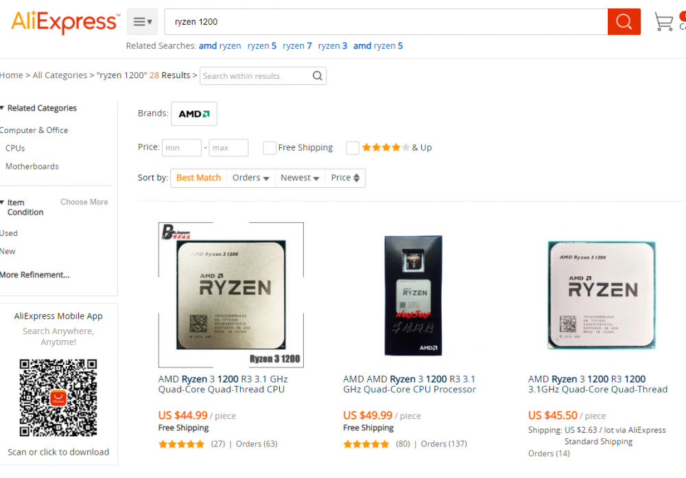

אוקי, תראו את הדבר הבא - מה קרה היום:
מעבדי 4 ליבות ryzen 1200, כאלו שאפשר להמהיר ל- 4.0Ghz בקלות רבה מבלי הצורך בגוף קירור חזק.
זהו מעבד מקביל ביצועית ל 4 ליבות מודרני. ולכמה סוגי אפיון שימוש וצרכנים אנו יכולים להתאים להם כזה:
לבית, למשרד, לילדים, להורים המבוגרים, לפקידה, וכדומה.... ?
המון... למעשה ל- 95% מקהל הצרכנים שיש.
המחיר כבר 45$ בלבד, unbelievable !
https://www.aliexpress.com/wholesale?catId=0&initiative_id=SB_20190706044809&SearchText=ryzen+1200
וזה מה שהרפורמה של ריזן 3000 מביאה לנו 🙂
יתרה אגדיל לומר,
שאני מוכן להתערב עם כל חובב מחשבים או חבר פורום, שאם נרכיב מחשב אפילו לגיימיג מודרני כן,
באמצעות ryzen 1200 אשר מומהר על 4.0ghz, בשידוך כרטיס מסך תקציבי, נגיד gtx970 או rx580 ביד שניה,
נייצר מחשב משחקים 1080P נהדר, שנותן לנו מעל אותם 60FPS ההכרחיים עבור מסך 60hz תחת vsync פעיל.
קרי "מערכת הסובארו 1600 המשפחתית הקלאסית", שעונה לרוב רובם המכריע של הילדים (ואפילו מבוגרים לא מעטים
שעדיין משחקים).  פאקן 45$ למעבד 4 ליבות מודרני לא נעול. המחיר הזה מחק מרלוונטיות את כל מעבדי ה 2 ליבות
עם HT שהיו בשוק. אלו התאדו לגמרי.
נשים לב שזה מחיר מאליאקספרס כן, משמע שאין תוספת עבור משלוח - זה כבר כולל אותו. היות והסך מתחת לרף
הפטור ממע"מ, אז אין תוספת מע"מ. 45$ מתורגמים איפה למחיר הכל כולל הכל עד דלת הבית שלנו בישראל,
 ל- 160 ש"ח.

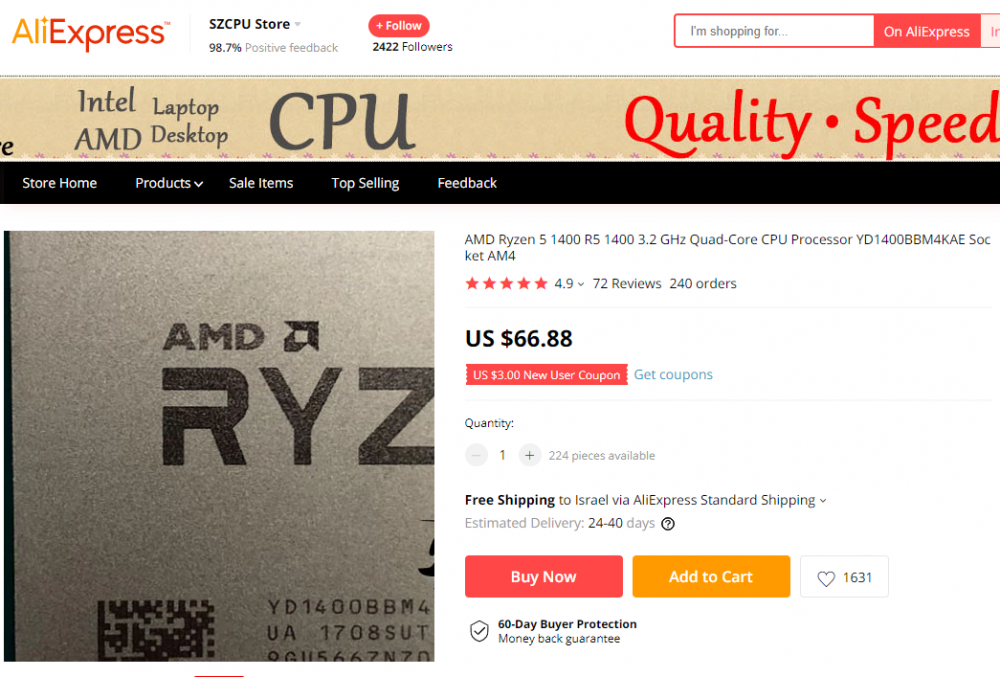

עריכה:
מי שירצה בתוספת מחיר קטנה, רק 67$ , יוכל לקחת כבר את הריזן 1400, שזה כבר 4 ליבות אבל עם HT פעיל.
