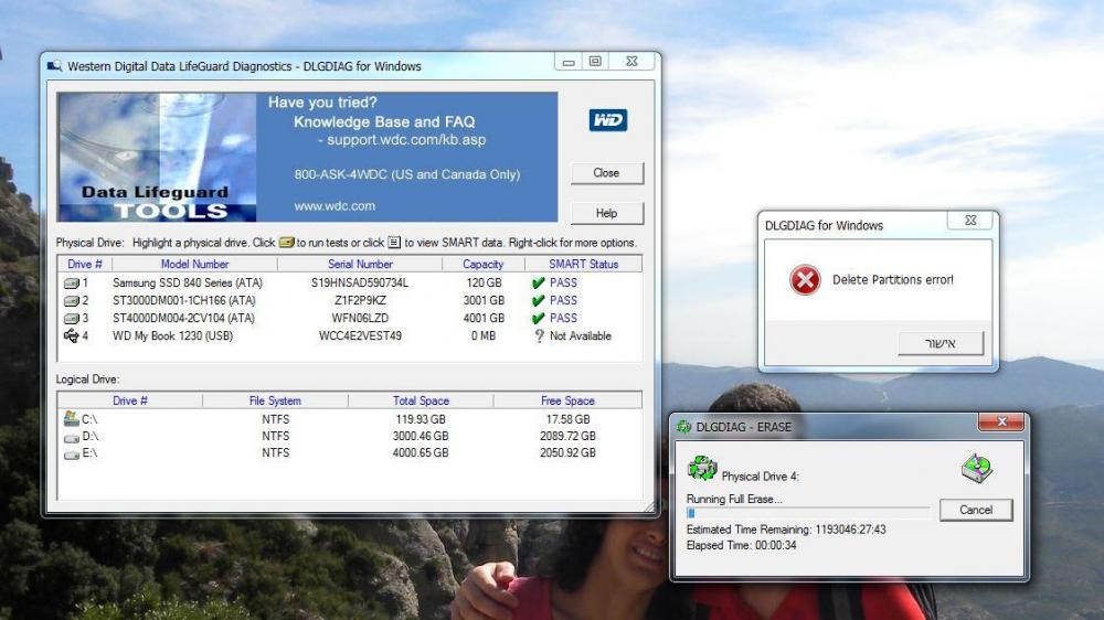

לא מצליח לפרמט כונן חיצוני WD
יש לי כונן חיצוני wd mybook של 4  טרה (1230)
והמחשב שלי מזהה אותו אבל לא נותן לו אות כונן וברגע שאני נכנס לניהול דיסקים קופצת לי הודעה שיש לפרמט את הכונן.

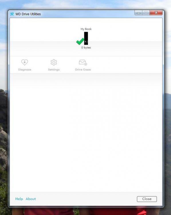

כשאני נותן לו הוראה לפרמט קופצת לי הודעת שגיאה על קלט/פלט (תמונה 1), גם דרך תוכנת הפרמוט של WD אני מקבל הודעת שגיאה (תמונה 2)

תנסה לחבר אותו עם כבל שונה,ליציאת usb אחרת שבוודאות תקינה,מחשב אחר.
לפעמים המגירה החיצונית נפגמת, במידה ויש אחריות הייתי מממש אותה או במידה ואין מפרק אותו מהמגירה ומתקין אותו פיזית בתוך המחשב ומקווה לטוב.
תנסה לגשת למידע עם התוכנה wd smartware לבדיקת דיאגנוזה מהירה\ביינונית ומעבר לזה שהדיסק אינו נעול בסיסמה, לאחרמכן תנסה לאפס דרך התוכנה או אפילו תנסה לשדרג קושחה
נערך על-ידי andralamusya
הכונן דפוק.
תנסה את מה שמומלץ כאן -
ציטוט של andralamusya
