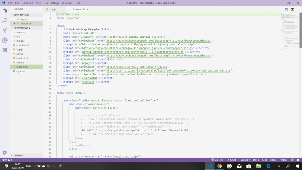

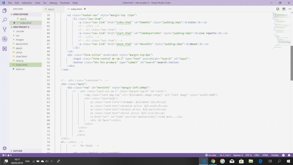

אשמח לעזרה איך אוכל להציג במודל 5 כרטיסיות כברירת מחדל ולאחר מכן שיוכל המשתמש לשנות עפ"י בחירתו.
תודה לעונים(:

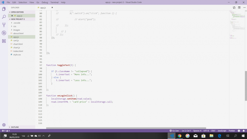

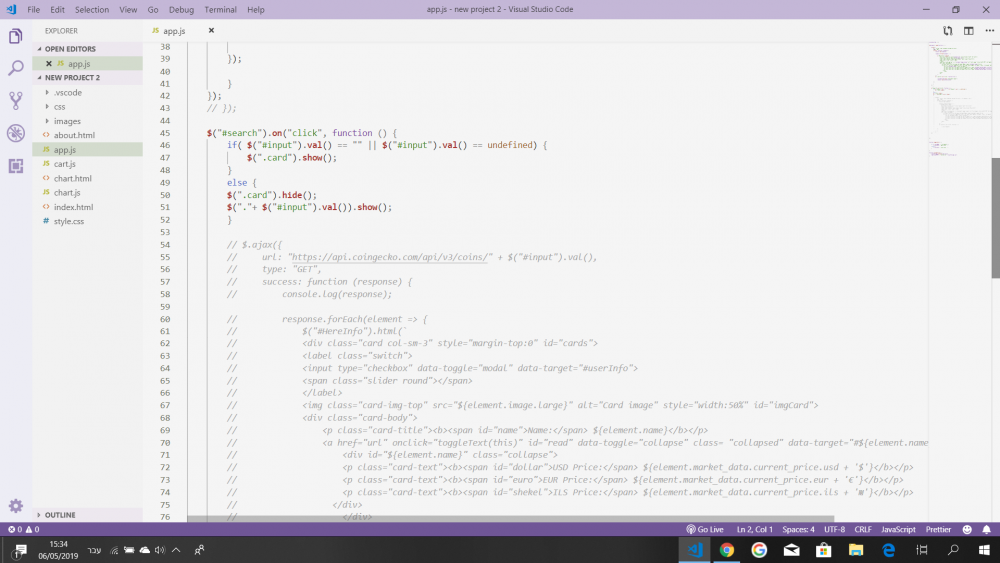

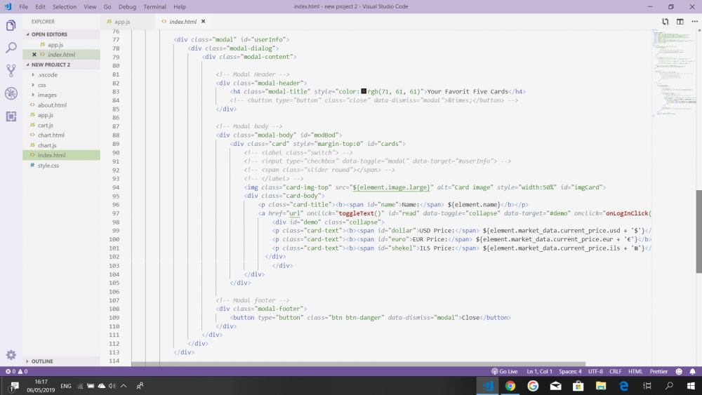

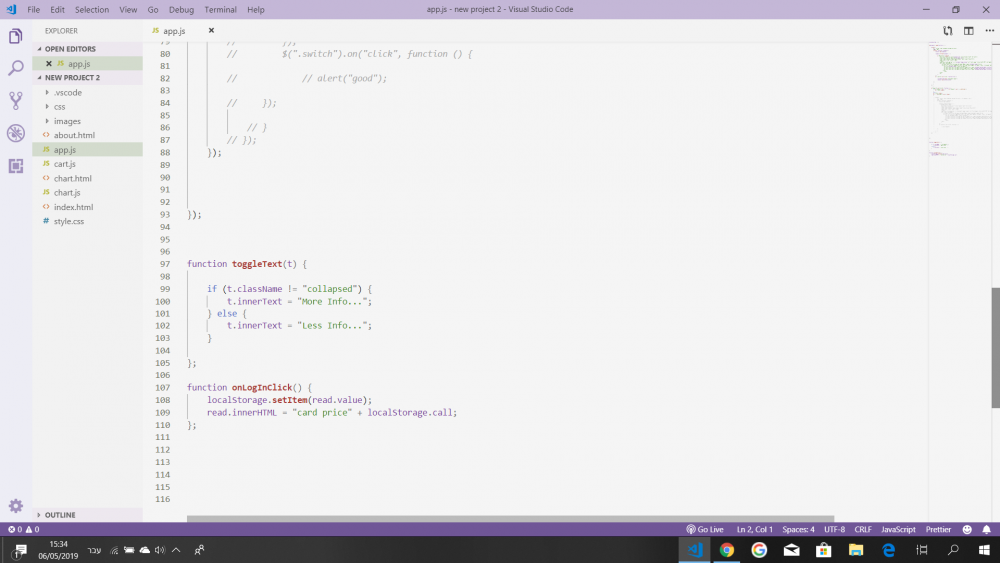

image.thumb.png.7d83a410ff75243a372ff741911c1a03.pngimage.thumb.png.8bfbdf22c94c4568a035b26f9ff30205.png

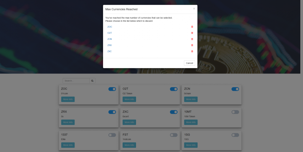

תמונה להמחשה:
אני חייב לציין שזה שיא חדש בשבילי.
ראיתי אנשים מעתיקים טקסט למסמך ומעלים אותו, ראיתי אנשים שמצלמים מסך, ראיתי אנשים שמצלמים ספרים ואפילו לא הופכים את התמונה ראיתי אנשים שלא משתמשים בתיוג קוד וכד'.
אבל זה כבר משהו חדש לגמר.
לצלם את כל המסך כמה פעמים כדי להציג קוד בהמשכים זה פשוט גאוני!

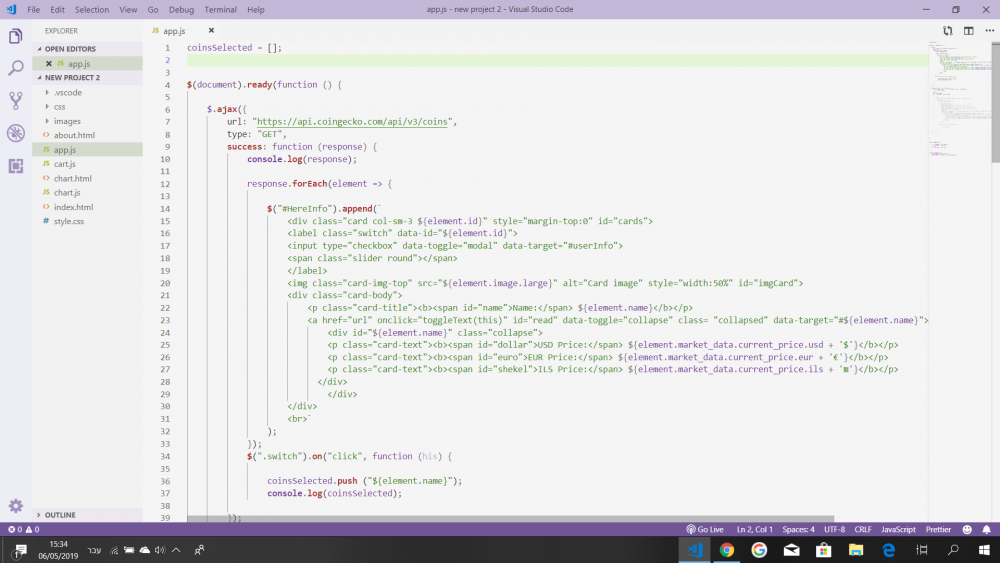

342151134_Screenshot_2019-05-07StockExchange.thumb.png.30052fe3bff74a9eba8461698ec2212e.pngזאת המטלה של ג'ון ברייס לא?
צריך לעשות הגבלה עד 5 מטבעות לבחירת המשתמש.
ברגע שפותחים את ה-6, יפתח מודל שיאפשר להסיר מטבע אחד במקומו.
נערך על-ידי Jabberwock
כן, זה בדיוק זה!
יש סיכוי שתוכל להסביר קצת על איך הצלחת להביא את המטבעות למודל? ממש מסתבכת עם כל זה😓
את המודל עצמו אפשר ליצור מבעוד מועד. שמים אותו ממש לפני סגירת תג ה-body.
בפנים המודל בתור התחלה יהיו 5 תגיות button ריקות.
בעת לחיצה (onclick) על כפתורי ה-toggle, יש לעשות את הפעולות הבאות:
  • להבין מה מצב ה-toggle בעזרת this.checked
  • להבין איזה מטבע שייך כפתור ה-toggle בעזרת data-id או data-symbol ולהכניס למערך גלובלי שיחזיק את שמות המטבעות המסומנות.
  • אם this.checked שלילי, את אותו מטבע מוחקים מהמערך
  • ברגע שהמערך מגיע לכמות 5, סימן שאנחנו צריכים להכניס את המידע במערך למודל ולגרום לו להופיע. כמו כן את הפונקציה אנחנו מסיימים עם return false; כדי שה-toggle ה-6 לא יהפוך לפעיל.
אני רואה שאת משתמשת ב-onclick על ה-label. במקום זאת את צריכה לשים onclick על תגית ה-input. אחרת this.checked לא יעבוד ולא תדעי אם הכפתור לחוץ או לא. אלא אם כן את תופסת אותו עם querySelector.
