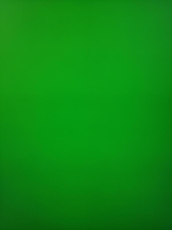

 חדשות רעות, הדלקתי עכשיו את המוניטור והוא נהפך לירוק לזמן קצר כל כחמש שניות. מה הולך פה? זו לא מכה או ניתוק כבל כי הוא עבד מצוין עד עכשיו, כך הירוק הזה נראה (צילום מהטלפון)

רסטתי את המחשב אתמול וזה הסתדר (התופעה נעלמה עוד לפני שהמחשב עבר למוד גרפי של ווינדוס). כיביתי את המסך בלילה (המחשב המשיך לעבוד) וכשחזרתי היום הדלקתי את המסך והתופעה חזרה.

הבנתי, אני רוצה לבדוק אם הבעייה היא באמת במסך או במשהו אחר לפני שאפנה אליהם. שינמכתי היום את הדריוור של כרטיס המסך לוורסיה המקורית שלו (שהורדתי לפני כחודש+) ואבדוק אם הבעייה נמשכת, אם אגלה מחר בבוקר כי התופעה חזרה על עצמה אז אחבר את הלאפטופ למסך למשך הלילה כדי לשלול תקלה בדסקטופ שלי.

אני מניח כי הבעיה אינה במסך.
לאחר יום שלם בו המסך נותק מהחשמל והמחשב עבד התופעה חזרה מייד לאחר חיבור המסך לחשמל, מה שרומז כי זו אינה בעיה במסך המופיעה עקב התחממות של רכיב.
הסרתי/החזרתי את דרוייור כרטיס המסך והחלפתי את החיבור מ HDMI ל DP והבעייה לא מופיעה בנתיים, עושה רושם כי ישנו כשל בסביבה ו/או בכרטיס מסך. אני מתכונן להתקין את WIN 7 מחדש (התקנה נקייה לחלוטין על דיסקים חדשים) וכנראה להחליף/להוסיף כרטיס מסך (GTX1060-70) בתקווה שהמערכת תתיצב.
מה זאת אומרת מייד לאחר חיבור לחשמל? איך תראה תקלה אם אינו מחובר לחשמל???
כמו-כן, סביר שהבעייה תוקנה לאחר החלפת מחבר ל- DP אז עדיין ייתכן שיש בעייה ב-HDMI. מסך ירוק זה או בעייה בביוס של כרטיס המסך, תאימות לא נכונה, בחיבור למסך, ומלבד בעייה במסך עצמו גם ייתכן באג בחלונות
עשיתי מספר בדיקות.
-בדקתי את המחשב בבוקר (לאחר שבערב הוא עבד ללא בעייה) והופיעה התקלה, הכנסתי את המחשב להיברניט וניתקתי את החשמל. בערב הפעלתי את הכל מחדש והתקלה המשיכה.
-הפעלתי את המחשב בערב והוא עבד ללא בעייה, ניתקתי את החשמל מהמוניטור. בבוקר חיברתי את החשמל למוניטור  והתקלה הופיעה.
אני מסיק מזה כי הבעייה אינה במוניטור.
שים לב שה"מסך ירוק" מופיע בהיבהובים ולא כל הזמן, זה לא נראה כאילו המחבר נשבר/יצא או שהכרטיס הפסיק לתפקד לגמרי.
