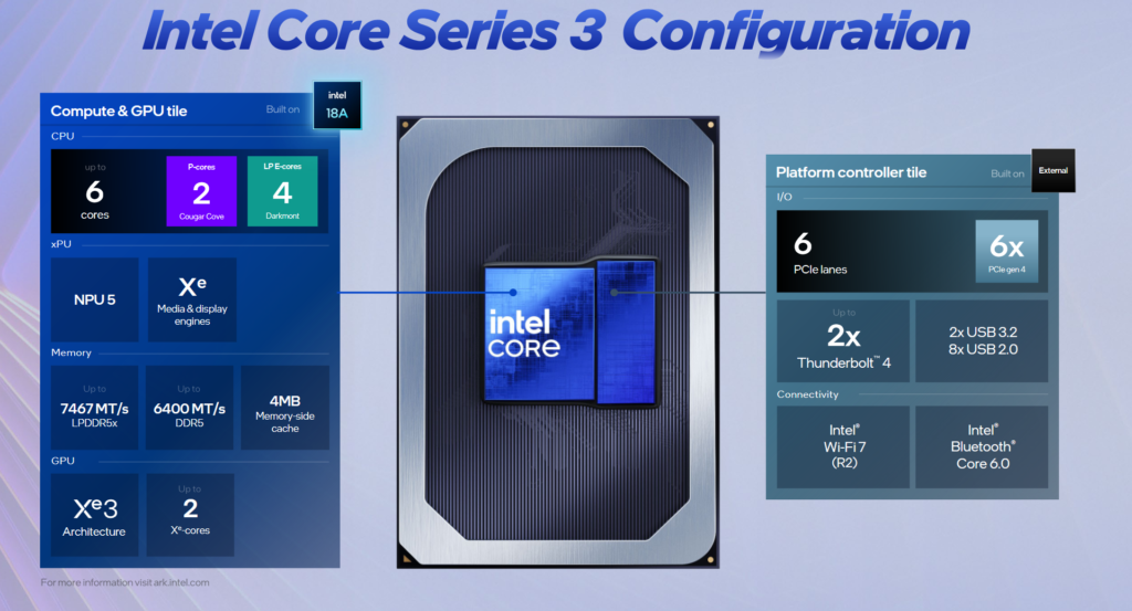

ליאור: מה הרעיון מאחורי Wildcat Lake? מאיפה נולד התכנון ללכת על ארכיטקטורה שכוללת סך הכל 2 ליבות גדולות ועוד 4 ממש קטנות בתוך אריזה שכזאת?

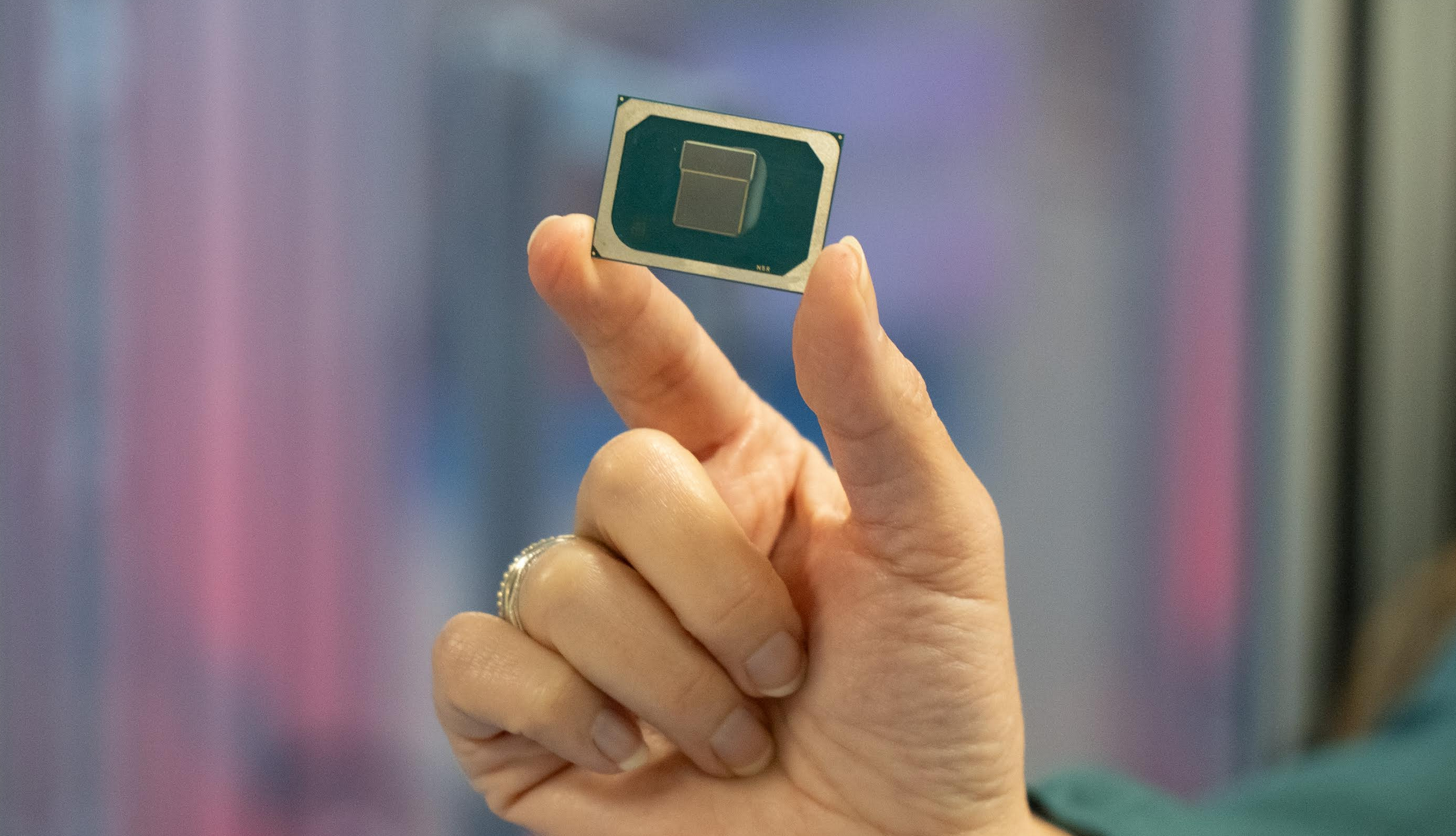

איציק: ה-Wildcat Lake הוא מבוסס בעצם על הארכיטקטורה של Panther Lake, ומה שניסינו לעשות שם זה בעצם לקחת את הטוב שיש ב-Panther Lake ולנסות להביא אותם למיינסטרים. עיצובים כאלו שהם בערך בין 600 לשמונה מאות דולר עבור מערכת שלמה.
הדרך שעשינו את זה בעצם הקטנו את הדאי (השטח הסיליקוני). דבר ראשון שעשינו שם הוא קודם כל להקטין את מספר הליבות. אז במקום, נניח, שב-Panther Lake היו לנו 4 ליבות גדולות ו-4 ליבות קטנות, אז הורדנו את המספר של הליבות הגדולות מארבע לשתיים. אבל זה אותה ארכיטקטורה, זה אותו Cougar Cove Architecture של הליבות. בגרפיקה גם עשינו דיאטה, וגם ב-NPU - הקטנו את כמות ה-NPU 5 שהיו ב-Panther Lake לכמות יותר קטנה.
להזכיר לקוראינו - ארכיטקטורת Panther Lake הגדולה יותר יכולה לבוא עם כמות של 4 קבוצות עיבוד גרפי עד 12. ב-Wildcat Lake יש 2 כסטנדרט.
דבר שני שעשינו, והוא גם מאוד משמעותי, כי הסברתי לך פעם שעברה שבעצם Panther Lake היה 18A Lead Process, המוצר הראשון של אינטל ב-18A. עכשיו Wildcat Lake. בגרפיקה של Panther Lake היו שתי גרסאות בתלות בסוג הגרפיקה בשבב. הייתה גרסה אחת שהיא היה TSMC, והייתה אחת ב-Intel Process אחר, שזה Intel 3. מה שעשינו פה זה לקחנו את הגרפיקה על 18A של אינטל, על ה-Lead Process. אבל בגרפיקה יש ספריות חדשות, ולכן זה מבחינתנו זה Lead של האזור הזה. אז עשינו אינטגרציה של הגרפיקה ביחד עם הדאי (איזור הסיליקון שבו גם ליבות העיבוד), ואז בעצם הגענו למצב שיש לנו Two-Chip Solution - במקום Multi-Die שהיו ב-Panther Lake.
בשונה ממעבדי Panther Lake שהיוו חיבור של יותר קבוצות סיליקון שאחת מהן מיועדת לגרפיקה, שתיים לשלל בקרים ואחת לליבות העיבוד, ארכיטקטורת Wildcat Lake מצליחה לאחד סיליקונים לחדי מעבד שכולל אך ורק שתי פיסות סיליקון מחוברות בשביל ליצור מעבד שלם שכולל את כל הדיסיפלינות הללו. המשמעות היא שטח סיליקוני יעיל יותר ויצור זול משמעותית, כזה שמותאם למפעלי אינטל בתהליכי היצור הביתיים שלה
איציק סייליס
דבר שלישי שעשינו - שינינו את המבנה של החבילה, כלומר עברנו למה שנקרא MCIP Packaging. שיש לו שתי יתרונות לעומת Foveros, שזה היה ב-Panther Lake וב-Meteor Lake בכל הדורות. היתרון שלו זה בעצם קודם כל עלות, מפני שאין לי סיליקון בסיס עליו מניחים את האחרים כמצע, אני לא צריך לשים Die on Die (סיליקון על גבי סיליקון), בעצם אני שם שני סיליקונים בצמוד כחבילה. זו הייתה טכנולוגיה שקיימת כבר ב-Alder Lake וב-Raptor Lake (דורות 12 ו-13), אם אתה זוכר את המוצרים האלה - הם מוצרים פנטסטיים. הדבר השני שהוא עושה הוא בעצם גם מקטין את הזמן שלוקח מהרגע שיש את ה-Die Out (תהליך הפקת הסיליקון) עד הרגע שיש לי Assembly (תהליך "הלחמת" הסיליקונים על גבי המצע לכדי שבב שלם). הנה מספרים לסבר את האוזן - זה תהליך של 4 שבועות במקום 8 עד 10 שבועות.
אז זה הדבר הגדול. כלומר, התמקדנו בעלות, אבל בלי לוותר על חיי סוללה ובלי לוותר גם על הביצועים. המוצר הזה נולד בשביל Cost Reduction. כלומר, הוא נולד להקטין את העלויות. דרך אגב, לא רק באינטל - גם ב-TSMC. ככל שמתקדמים ב-Process Nodes, כמות הפעולות שאתה צריך לעשות על התהליך וכמות השכבות היא גדולה יותר, ולכן העלות של הסיליקון הופכת להיות יותר גדולה. אז זה מוסיף לך בעלות. עלות שנייה היא זה בעצם ה-Packaging של Foveros, שהוא מאוד יקר.
התחלנו אותו ב-Meteor Lake (דור Core Ultra הראשון). דרך אגב, זה משהו שאנחנו נפתור בעתיד. הפרויקט הבא של ישראל פנטסטי, לא נדבר עליו פה, אבל הוא יתקן את הבעיה הזאת גם. לקחנו את Panther Lake ואמרנו אנחנו רוצים להוריד עלויות. זה היה הטריגר. ואז כל השאר זה כבר בעצם תוצאות של מחשבה איך להוריד את העלויות.
