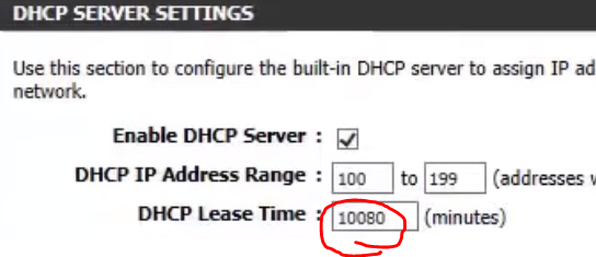

בנוסף, אולי זה יעזור - שווה לשחק שם בהגדרה שבסרטון
תעדכן 😉

הוידאו ששלחת הוא כפי הנראה עבור שמירת כתובת ב-LAN האלחוטי, אז אני לא רואה איך זה רלבנטי לבעיה שלי.

אולי תנסה להעלות את זמן החכירה
עארערראארארראריכלחעיל
אלכס, זאת לא קונפיגורציה של שרת ה-DHCP בתוך הראוטר, מדובר על ראוטר כקליינט DHCP ברשת האוניברסיטה.
