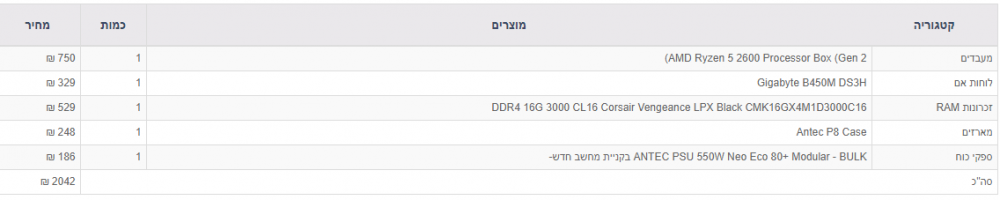

מתכנן לקנות בקרוב את המפרט הבא:

בשביל 400 שקל הבדל הייתי לוקח 580 ומוריד שתיים וחצי הגדרות במקרה שלך ( 1440P ) כדי להגיע למצב שחיק.
פנק את עצמך ב SSD בהפרש, או שמור את הכסף.
שים לב במפרט שלך שאתה לוקח שני סטיקים של זכרון שיעבדו בערוץ כפול. אל תיקח סטיק אחד של 16, אלא שניים של 8.
או שפשוט אתה מתכנן על 32 ואז מן הסתם תיקח שניים של 16.
בגדול, ב 1440P על הגדרות מלאות יש לך היום משחקים שגם 1660Ti לא יפעל בפריימים רצויים, לכן מראש תיקח בחשבון
שמשחקים עתידיים ברזו' הזו - תצטרך להוריד הגדרות בחלק מהמקרים. בכל מקרה אישית הייתי בוחר ב 580 במחיר הזה.
ככל שעולים ברזו' פחות קריטי לרדת בהגדרות וזה חלק מהחבילה.
בהצלחה.
