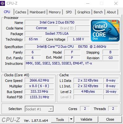

שמתי לב שיש צוואר בקבוק די רציני מצד המעבד שלי, כמעט בכל שימוש.
באחד שוטטויות הקניות שלי נתקלתי בכמה מעבדים שמתאימים לסוקט שלי, היום המעבד והלוח הם:

המעבדים האלה שקולים לCore 2 Quad רק עם מיקרוקוד קצת שונה שגורם להם להזדהות אחרת ושינויים קטנים בפינים (LGA771 במקו םLGA775).
יכול להיות שמוכרים כאלה עם pinmod שבוצע מראש ואז לא צריך מתאם.
מבחינת קירור כל קירור שמתאים למרובע ליבה יתאים להם.
יכול להיות שצריך עדכון BIOS כדי לזהות את המיקרוקוד.
בכל מקרה ממה שאני רואה, פערי המחירים בין הXeonים לCore 2 Quad כבר הצטמצמו ואפשר למצוא גם Q9XXX כלשהו בפחות מ100 שקלים, אז אם אתה חושש מבעיות תאימות, אולי פשוט לך על הC2Q.
ואגב, מעבדי קסיאון צורכים דווקא פחות חשמל, יותר קרירים, ומצריכים קירור פשוט יותר, ובד"כ עמידים יותר לחום ועשויים בצורה איכותית יותר, בדומה למעבדי ניידים.

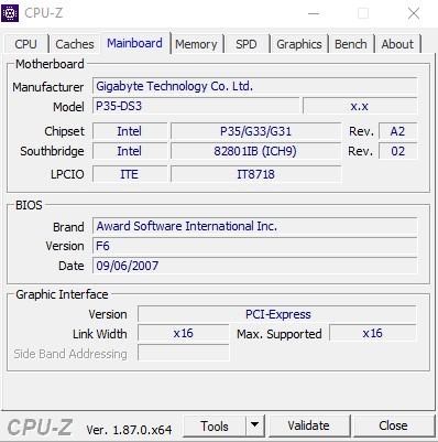

עדכון BIOS - כנראה כן, כי מופיע שאצלך זה גרסה F6 שהיא די ישנה, ולפחות סדרות Q8\Q9 צריכות F14. אם תיקח Q6600, אז לא צריך עדכון.
http://www.cpu-upgrade.com/mb-Gigabyte/GA-P35-DS3(rev._1.0).html
לגבי קירור - לדעתי Q8XXX/Q9XXX יסתפקו בקירור פשוט, הQ6XXX אולי יהיו קצת חמים בקירור הסטנדרטי.

בסדרה Q9 שאם הבנתי נכון תניב ביצועים טובים מעט יותר, עדכון ביוס נעשה לפני שאני מרכיב את המעבד? ומאיפה אני מוריד עדכון, מהאתר של לוח האם?

כן, צריך לעדכן BIOS לפני שמתקינים מעבד חדש. אני מאמין שהעדכונים עדיין זמינים באתר היצרן.

לא, זה לא נכון. הBIOSים החדשים תומכים בכל המעבדים - החדשים והישנים.
