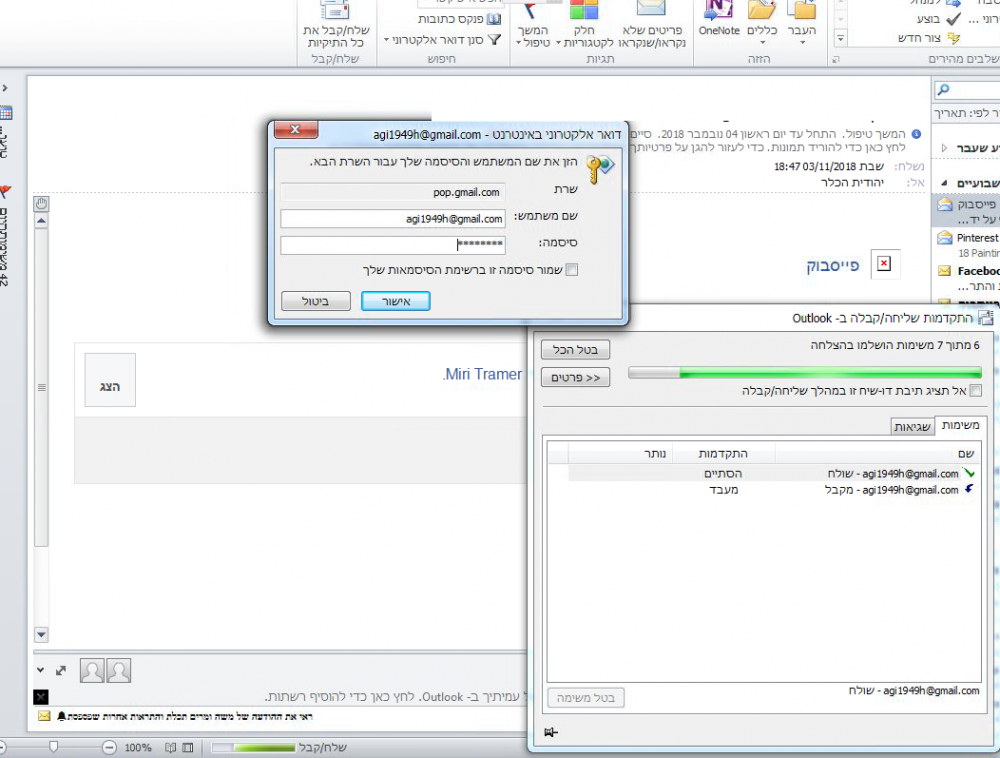

אחרי שינוי סיסמה ב GMAIL לא מצליח לעדכן אותה סיסמה ב OUTLOOK
כשאני פותח את ה Outlook הוא ישר מעלה לי חלון עם האיימיל שלי והסיסמה בכדי לשנות את הסיסמה כנראה.
אני משנה את הסיסמה לזאת החדשה שיצרתי מלפני ועדין הוא מקפיץ לי את אותו חלון.
בדקתי שזאת הסיסמה שהחלפתי והוא ממשיך להקפיץ את החלון.
אני אמור לשנות את הסיסמה החדשה ב outllok במקום אחר או מה העניין שלו?

כן ב %100 אחוז לאותו חשבון אני מתחבר.
אני משתמש ב outlook 2013 שמותקנת במחשב בחבילת האופיס.

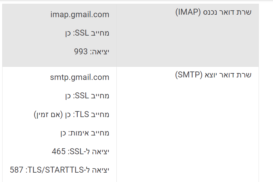

לא רק שהחלפת סיסמה בדואר של ג'ימייל, אלא שינית את הגדרות האבטחה - קרא ->
https://support.google.com/accounts/answer/6010255?hl=iw
עדיין לא מצליח, יש עוד אפשרות לפתרון העניין הזה שלך הסיסמה?
ציטוט של HelpSupport
יש מצב שהגדרת בדואר של ג'ימייל אימות דו-שלבי
https://support.google.com/accounts/answer/185833
מדוע הגדרת תצורת עבודה בפרוטוקול POP ולא IMAP ?
https://support.google.com/mail/answer/7126229?hl=iw

ההגדרות הן לכל תוכנת דואר כמו MS Outlook בעבור תיבת דואר של ג'ימייל.
שאלה אחרונה.......... האם אני משנה אותם בהגדרות ב OUTLOOK או ב GMAIL?
מאפשר IMAP בדואר של ג'ימייל - בהגדרות ואח"כ מגדיר את התיבה מחדש ב- Outlook.
קראת את ההוראות ?! - הרי הכול כתוב שם בעברית.
עקרונית בגירסת 2013 של ה- Outlook בחלון הפתיחה הראשוני להגדרת התיבה יש להכניס את שם המשתמש את שם התיבה ואת הסיסמה - התהליך אמור להיות אוטומטי ללא צורך בהגדרות מיוחדות.
כן קראתי את ההוראות אבל לא רשום איפה משנים אץת ההגדרות שהעלתי את הצילום מסך שלו.
אני עדיין לא מול המחשב, חוזר הביתה מחר.
