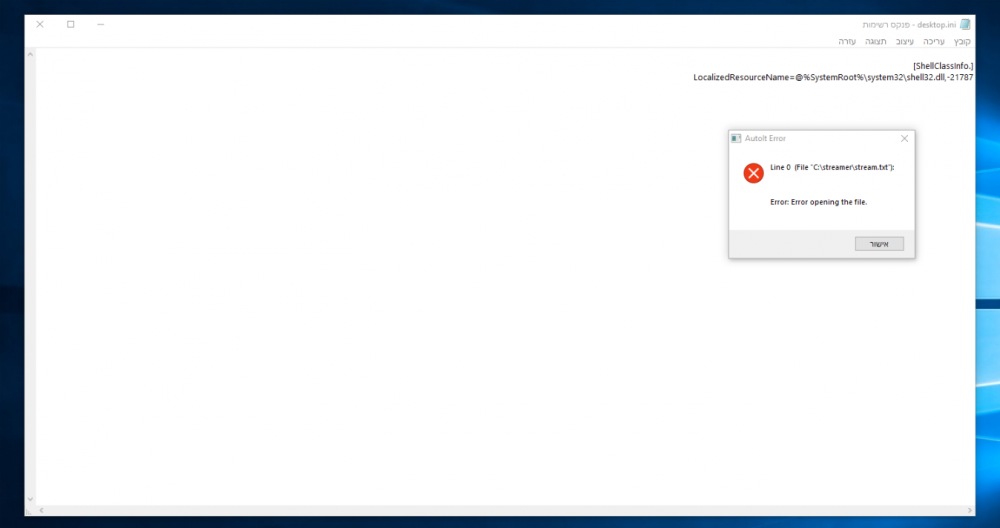

הודעת שגיאה כל הפעלה מחדש של המחשב
אין לי מושג מהיא ההודעה הזו ומה השגיאה שהיא אומרת
יש לציין שנראה לי שהיא נוצרה לאחר שניסתי להכנס למצב בטוח דרך הווינדוס ולאחר מכן לחצתי בטעות על F6 במקום על F5 ואז הוא נכנס לווינדוס ישירות לשורת הפקודה
ומאז הוא הביא לי את השגיאה הזו
אשמח לשמוע דרכים לפיתרון או מה לעשות

כנראה נדבקת בנוזקת AutoIt.
כשהחלון הזה עדיין פועל לך למנהל המשימות תאתר לאיזה תהליך הוא שייך ומשם תמצא את המיקום שלו.  מכאן הדרך סלולה.

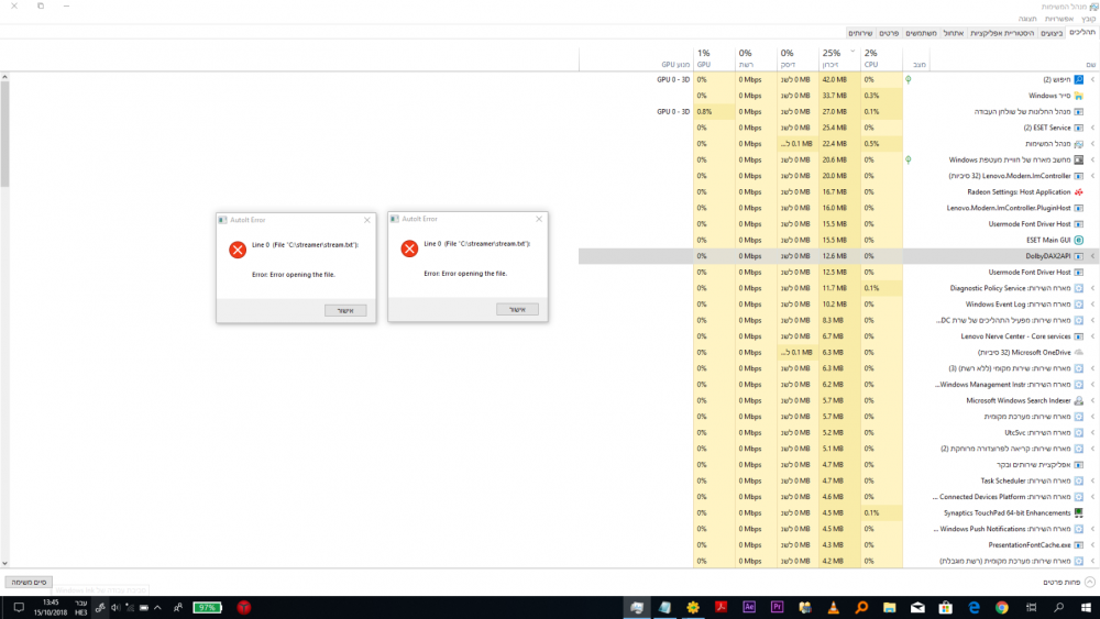

האם אתה מזהה מהו הקובץ שרץ ברקע שהוא הווירוס?
צילום של מנהל המשימות

מה? שמתי תמונה. אני מדבר על האייקון בתמונה, תלחץ עליו ותוך כדי תגרור על החלון של השגיאה.
